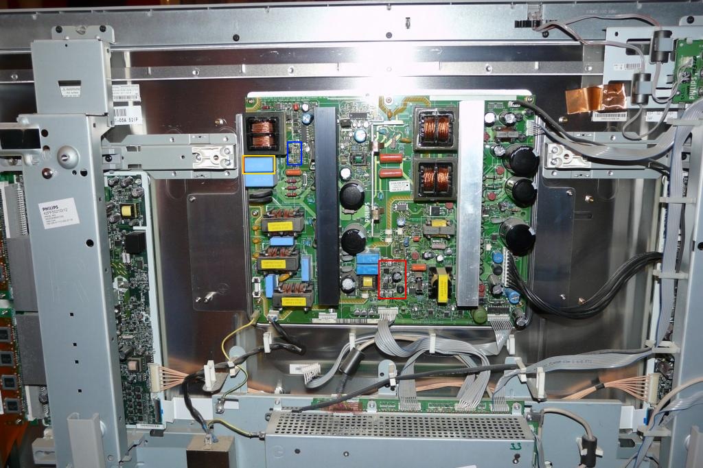

bonjour je vient de récupéré un plasma de ref :
dalle : fpf42c128128ve-52
chassis : lc4.9e ab
model : 42pf7520d-10
le problème est que des relais ce mette en route mais rien ne ce passe apres quelque seconde ces relais lache et la led vert reste allumer
j'ai changer les condos cadre rouge
me reste a changer les condos 10nf 630v cadre bleu
mais le plus intrigant ces le bruit du condensateur cadre jaune il vibre peut être est ce due aux condos 10nf630v
je vous joint une photo
merci de votre aide

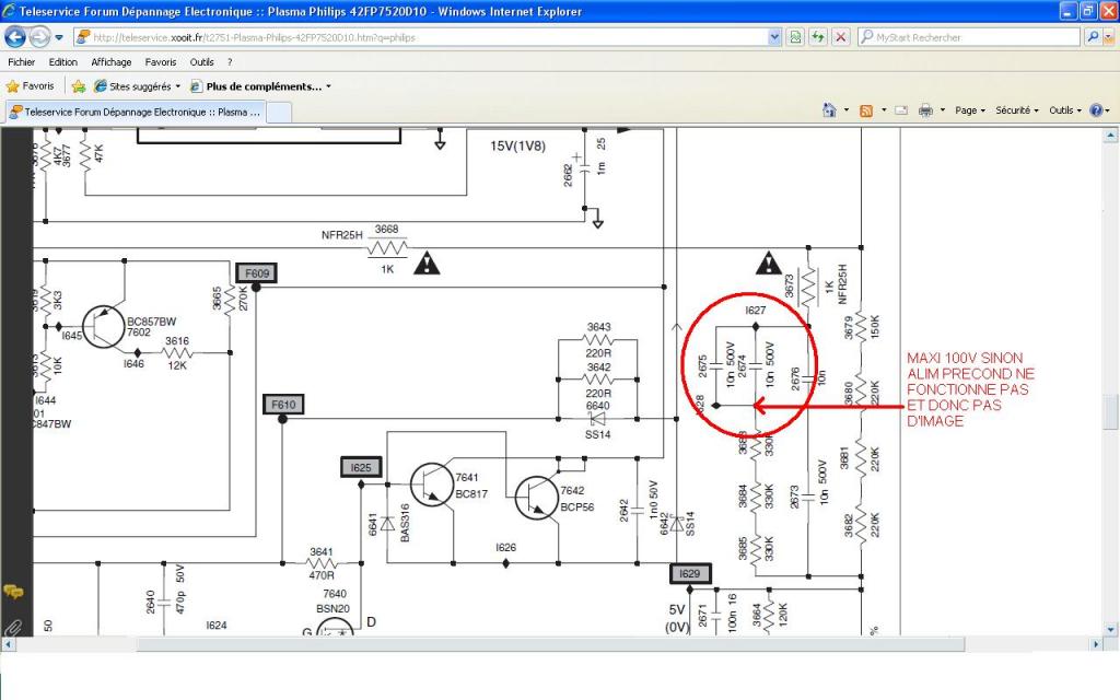

MessagePosté le: Lun 12 Oct - 19:46 (2009)    Sujet du message: alimentation plasma 42pf7520d-10 Répondre en citant
Theoriquement quand les condos 10nf sont defectueux, l'alim se coupe a chaud
Verifie tout de meme ce point la (voir schema çi joint)
A part ces deux pb, rien d'autre a ce jour sur cette alim !!!!!

slt ou doit je prendre la masse est-ce sur le primaire
MessagePosté le: Mar 13 Oct - 07:49 (2009)    Sujet du message: alimentation plasma 42pf7520d-10 Répondre en citant
A cet endroit oui, c'est la partie HOT (primaire)

MessagePosté le: Mer 14 Oct - 16:47 (2009)    Sujet du message: alimentation plasma 42pf7520d-10 Répondre en citant
test effectuer 396volts d'un coté mais de l'autres coté du cms 4.6 volts est-ce le cms 10nf hs

MessagePosté le: Jeu 15 Oct - 08:20 (2009)    Sujet du message: alimentation plasma 42pf7520d-10 Répondre en citant
Comme indiqué sur schema du haut, il ne faut pas atteindre 100v sinon ça coupe l'alim precond..........................donc ce n'est pas ça le pb!!!!!!!
Faut continuer a chercher Crying or Very sad ........................
Bon courage A+
