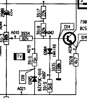

voici la partie ou aura a verifier r3913,r3919,d6905

le G2 ne changera rien en E/W , ce chassis est equiper d'un  potentiometre (résistance variable) R3913 pour  la correction E/W est d'autres pour toutes les geometries

Verifier aussi le condo C2913 = 330nf ou 390nf (surtout s'il est bleu,voir photo) et le potar 3924 = 10k
