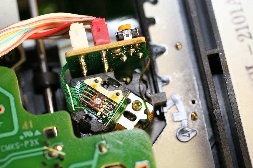

Bonsoir. Je suis en train de changer la mécanique d'un lecteur NAD, livrée complète avec son optique. Je n'arrive pas à trouver où se trouve la protection anti-statique, quelqu'un peut-il m'indiquer également comment la faire sauter.
C'est la première fois que je me livre à un tel bricolage, alors soyez indulgents !
Ci-joint une photo de l'optique.
Merci par avance.

laprotection anti statique relie deux pistes libres
je t'ai entoure deux ponts en soudure ,un des deux sera a enlever

Ah oui !
Je viens de comparer l'ancienne mécanique, et la nouvelle, c'est la première soudure près du bord droit du CI qu'il faut supprimer, le deuxième pont, fait avec un petit bout de laiton, reste.

Le lecteur de CD fonctionne à merveille, il est reparti "pour un tour" !
Merci au forum !
