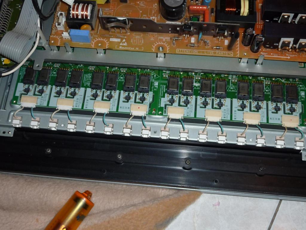

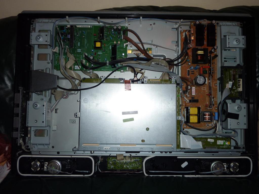

Je posterai une photo de ma carte dés que je l'aurais démonté en attendant voila une photo de mon chassis.
Toute aide est la bienvenue merci d'avance Okay

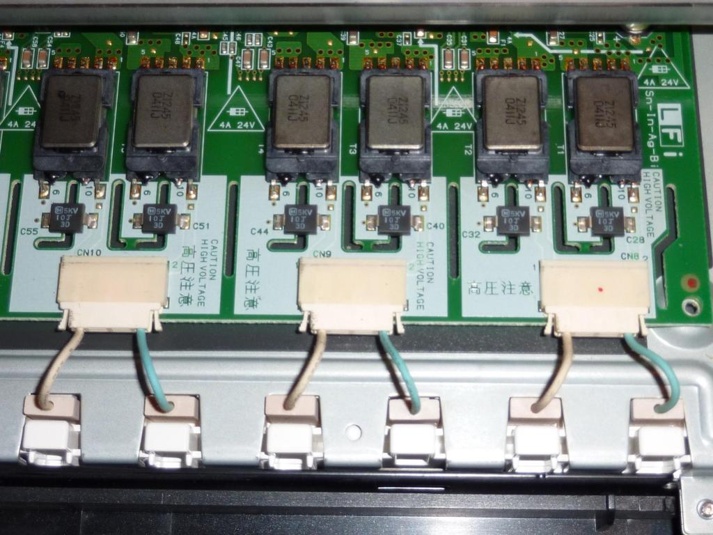

Par contre j'ai réussi a enlever la grille qui voulait pas venir est ce que c'est ca l'inverter (en fait ce sont 2 cartes cotes à cotes)?
Je n'y connais rien en tv les trucs rectangles Z1245 c'est quoi, et comment je peux les tester ?
MessagePosté le: Mar 6 Oct - 06:52 (2009)    Sujet du message: TV Philips image qui disparait au bout de 1s Répondre en citant
salut oui effectivement ce sont bien les inverteur
les Zxxx se sont des transformateur .......... et sa se teste en ohm ohmiquement ........ tu a en a peut etre de couper ....... mais comme je te l'ai dit plus haut la platine fait partit de la dalle sur cette generation donc pas le choix si tu veux le refaire fonctionner il faudra changer le panneau complet

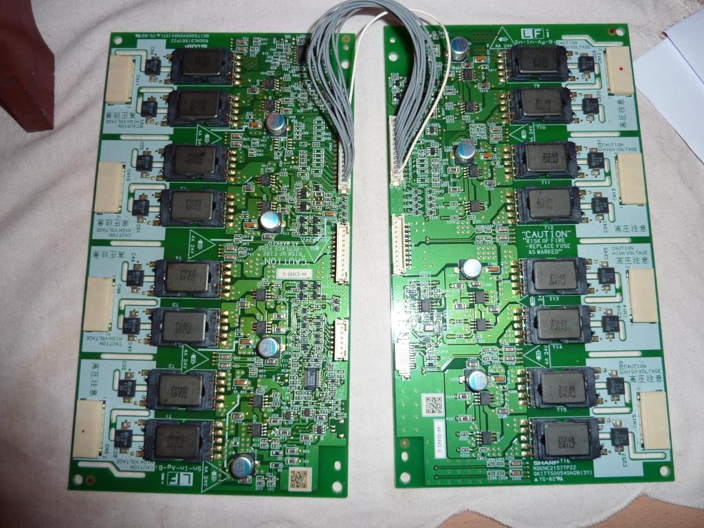

c'est 2 cartes cotes à cotes:
SHARP
RDENC2156TPZZ
QKITS0054SN2A (3Y)
YG-B2
SHARP
RDENC2157TPZZ
QKITTS0054SN2B (3Y)
YG-B2

Pourtant la carte c'est la même (voir photo de ma carte) en plus sur la photo du site il me semble deviner qu'il y a écrit SHARP en haut a gauche juste audessus du dernier transfo.
je pense que sur le site il y a une erreur entre le titre et la carte.
