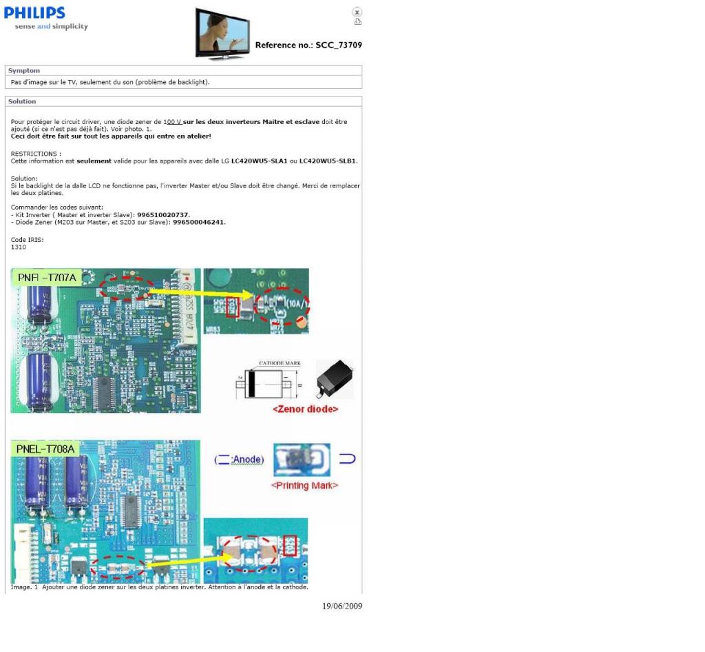

MessagePosté le: Dim 4 Oct - 17:57 (2009)    Sujet du message: PHILIPS 42PFL7962D panne écran (Inverter ?) Répondre en citant
si il equiper cette dalle regarder ce bulletin technique
verrifier vos alimentation quand meme
en ce qui concerne vos commande de pieces rechercher la station technique philips la plus proche de chez vous ... je pense qu'elle vous vendra la pieces sans probleme

j'ai oublier bien confirmer que vous etes equiper de cette dalle

L'urgent est effectivement fait ! Bravo !
Merci pour la rapidité de votre information.
Je me rapproche d'un centre PHILIPS et vous tiens au courant (je pense ne pas être le seul dans ce cas...).

MessagePosté le: Jeu 9 Déc - 22:14 (2010)    Sujet du message: PHILIPS 42PFL7962D panne écran (Inverter ?) Répondre en citant
Pour Info : je viens de recevoir et remplacer ce jour les 2 inverters en rev 1.3 sur LCD Philips 42PF7662D.
référence cartes :
Master : 6632L-0470A PNEL-T707A
Slave : 6632L-0471A PNEL-T708A
Avec code commande philips 996500046283 pour le prix Total TTC de 99.71 €.
Les cartes viennent d'une station technique PHILIPS. Vraiment facile à remplacer sur ce TV
Si ça peut éclairer vos lanternes sur le coût.
