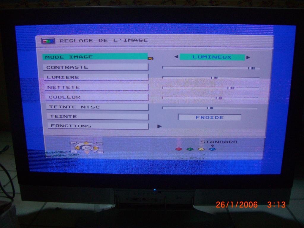

Bonjour, j'ai démonté une JVC et je suis sur la trace de la panne, j'aimerai voire si vous été d’accort avec ma constations.. comme j'ai dit le plasma marche normalement sauf sur n’importe quelle source, des ligne noire/gris vienne abimé l'image même sur l'écran bleu... du surement un une surchauffe du téléviseur, j'ai diagnostiqué que la carte X-MAIN est défectif.. en la démontant des trace un rien jaunis en dessoudé du radiateurs moyen.. dm1 je via le dessoudé avec une pompe et vérifié en dessous! Qui est accort ou aurai des précieux conseils a me donné Question

Default constaté : 6 ligne grise/noire en Horizontal sur toute les sortie
Les mesures effectuées :j'ai tester les fusibles les alimentation VS et VA ont l'air ok
Je suppose que la carte Y-MAIN a cramé quelque part... je suis entrain de démonté les radiateur pour testé les Octo au SCOOP!
Pas de photo avant demain du Téléviseur en état de marche!

Poste une photo de ton defaut, parce que pense que fait fausse route................
Si c'est des lignes horizontales sur l'image, et vue la dalle qui equipe ton télé, la fameuse SAMSUNG 42HDV4, je pense et je dis bien je
pense que ton pb, vient plutot des Ybuffer (puces HS)
Jette un petit coup d'oeil a ça (il y a un peu de tout sur cette dalle, et surtout de tré bonnes explications de MARIO, l'expert des plasmas)
http://teleservice.xooit.fr/t3049-panne-plasma-samsung.htm

Voila je m'y mai cette journée pour aprofondire mon problem... voici les photo avec le problem d'image Very Happy
Ci vous y voyez plus claire en image c'est  quelque photo!

Je confirme que tu as un pb sur les cartes buffers, verifie les puces y en a qui doivent chauffer plus que d'autres..........
N'insite pas trop avec ce pb d'image, sous peine d'endommager le module Y-SUS........
Sur les trois liens mis plus haut, tu as de trés bons resumés de MARIO sur ce genre de dalle, la fameuse 42HD-V4

Je confirme.. que ma carte X-main na probablement rien elle débite et na pas de composant défectueux.. comme les test de "Mario" mon bien aidé! J'ai bien constaté que les buffer chauffe plus que d'autre.. je pense a 3/6 defect par carte? Aussi non, je voulais savoir si quelqu'un a des reféranc.. "QFP-100" mario parle bien des puce des buffer? pour en comandé des nouvel, sinon bien je vai devoire racheté occas / neuve Rolling Eyes ... "LJ41-02760A" & "LJ41-02761A" c des Rev: R1.3 (05/02/04) est que quelqu'un en vendrai? les nouvel Rev son Compatible

MessagePosté le: Mer 7 Oct - 14:22 (2009)    Sujet du message: PD-43X50BU JVC, Problem carte X-MAIN samsung 6ligne H??? Répondre en citant
Les nouvelles révision A5 sont compatible avec les A2, A3 ... elle n'embarque pas les memes puces buffers d'ailleurs et ont une legère modif du PCB (sur la commande des nouvelles puces),
sans pour autant supprimé les problêmes de l'ancien PCB ...
C'est vrai que là, les deux cartes sont endommagés.
Ne les fait pas trop tourné longtemps, elle risque de passer en CC et d'endommagé la carte Y...
Changer les puces n'est pas impossible, mais complexe et je n'ai pas fiabilisé mes cartes donc à éviter, pour le moment, c'est en status de bricolage ...
