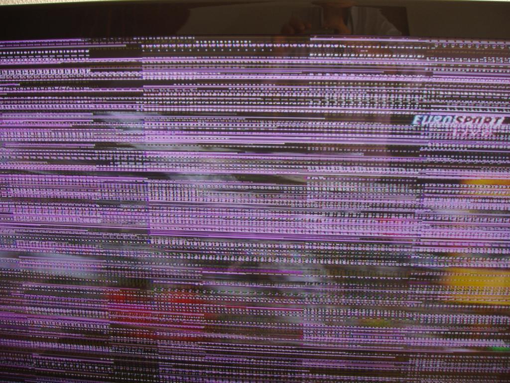

Default constaté : Son ok. image merd....
C'est comme si c'était codé style C+ et de prédominance rose. J'ai du son mais au bout de quelques secondes le TV s'éteind tout seul. Comme si le signal est faible.
Je n'arrive pas dans le menu du fait que l'image est execrable.

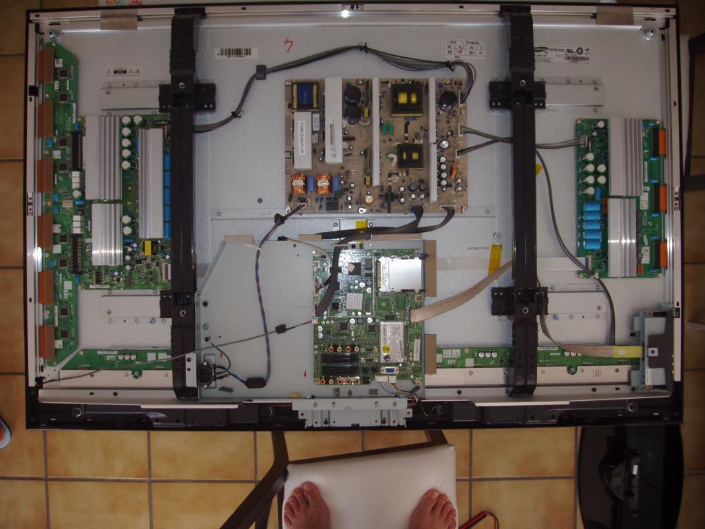

si tu pouvais nous faire une cht'it photo de l'image et une photo arriére de l'ensemble (sans le capot Mr. Green )

Or donc, voici les photos:

tu retires la carte main  et son support (celle juste au dessus de tes pieds Mr. Green )
tu debranches tous les cordons qui relie cette carte (tu les retires sur les autres cartes)
tu conserves quand meme la fiche secteur et le cable (c'est fixé sur le support de carte) qui va a ta carte alim c'est mieux pour
alimenter ton tv Mr. Green .

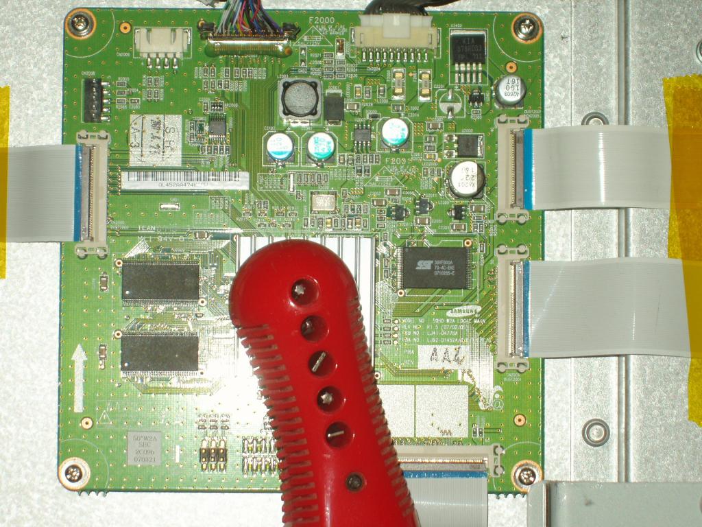

tu vas trouvé une autre carte en dessous,tu refait une ch'ti photo en gros plan s'il te plait

Bon, les photos pas top avec le flash, mais au besoin je peux tester d'autres prises de vues.

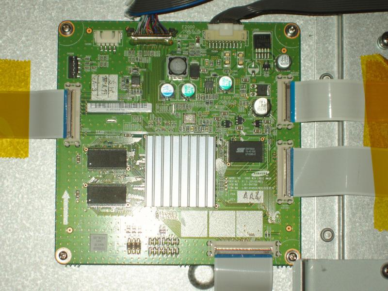

dommage ce n'est pas la meme que le 42" Sad

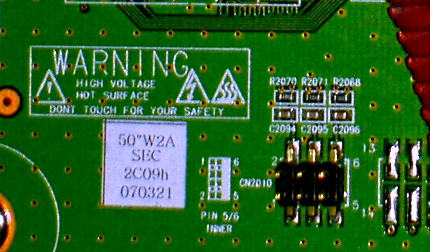

fait un gros plan en bas a gauche ,a droite de l'etiquette il doit y avoir des points test
je pense que ca viens de ta carte main,comme tout plasma il est possible de le faire fct sans carte main,
enfin il y a toujours un systeme qui declenche des mires et qui sont bien utliles pour le depannage
mais je n'ai jamais eu cette carte dans l'atelier.
regardes aussi tu dois avoir un "starp" repéré v-togg

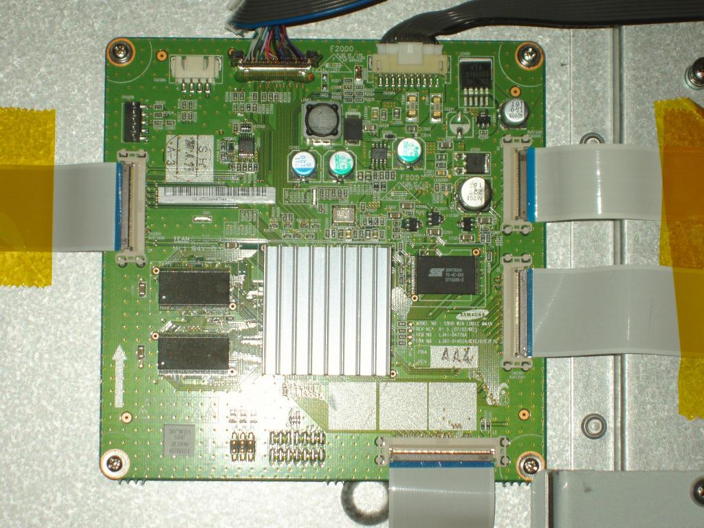

Et voilà.
Je ne sait pas ce qu'est un "strap", donc pas trouvé!

pour declencher les mires je pense qu'il faut relier 5 et 6
ta carte de traitement doit etre débranché
sur le connecteur CN801 (celui qui va a ta carte de traitement,donc il doit etre debranché) sur la carte alim tu relie la broche
1 a la masse (sur le chassis de la dalle) et tu branches
si tu as des mires de couleurs ,ta carte de traitement  est hs
ensuite a toi de voir Wink
