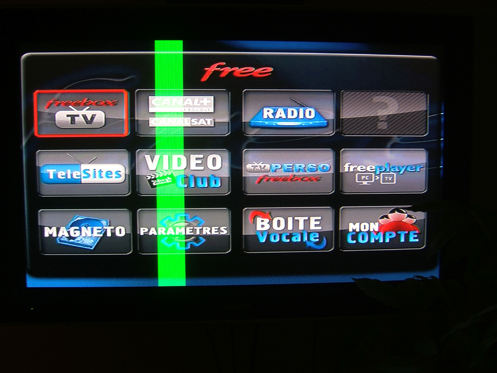

Je possède depuis maintenant 4 ans un plasma philips 42". l'année dernière à la même époque une bande verte verticale est apparue, mais celle-ci n'est restée qu'un mois ou deux. Depuis le mois de juin cette bande est de nouveau réapparue. Elle apparaît environ 15 à 20 minutes après avoir allumé le téléviseur et cette fois reste en permanence.
Quelqu'un peut-il m'aider ?  Merci

bonsoir le sinptome c est la carte controleur  t ouvre le capo arrenge toi pour appuyer sur l une des 2 nappe selle de droite ou goche si ta bande disparai ta carte a prix un cout il sufi de prendre les ref et de la commender voila cordialement

Si le problème n'est pas continue, comme le dit mabille,
c'est peut être un faux contact sur la nappe du cof qui va à la dalle ou un faux contact sur les connecteurs de la nappe de la carte de controle de la dalle.
Voilà, bon courage !!

Je n'ai pas encore eu le temps de démonter, mais ce soir après avoir laissé l'écran fonctionner plus de 4 heures, j'ai remarqué que les couleurs changeaient du vert au bleu et que la bande disparaissait de temps à autre.
Vu que je l'ai décroché du mur et l'ai laissé à plat pendant une demie journée, avant de le réinstaller sur son pied, je pense qu'il s'agit d'un faux contact. A voir très rapidement, car j'ai peur que ces faux contacts ne fassent qu'empirer le problème et risque de faire brûler les contacts.
Je pense également que la chaleur dégagée est peut-être la cause (a vérifier). Mais pourquoi n'y a t il que deux petits ventilos pour refroidir un monstre de 107 cm qui doit dégager une chaleur très importante. Je me souvient que cet hiver, lorsque le plasma fonctionnait je n'avais pas besoin de chauffage dans mon séjour.

A mon avis, la dalle ne va pas forcement aimer le traitement et vous risquez un burn-in.
Après pour le problème, on verra si vous avez un geste commercial, mais votre problème n'est pas récurrent (même s'il y a des probèmes récurent sur ce modèle), mais plus un problème particulier à mon sens.

Par contre, normalement, par rapport au numéro de série, ça doit être une dalle FHP.
Si je fais pas erreur, il doit être ecrit sur l'étiquette une ref du type 42C128128UE-52 à coté de la ref du chassis LC4.9E AB et du numéro de série.
Dans ce cas si jamais cela vous intéresse, j'ai des cartes pour cette dalle, dont les cartes d'adressage (qui serait en cause).
Je l'ai avais testé à l'époque sur une dalle d'un 42PF7520D/10.
Après, c'est vrai que cette appareil chauffe vraiment bcp, la dalle FHP (Fujitsu Hitachi) qui équipe ce plasma dégage une forte chaleur en fonctionnement,
alors pourquoi ne pas avoir mis de ventillo, c'est une bonne question ... surtout que les aérations ne sont pas génial (j'ai vu mieux)
