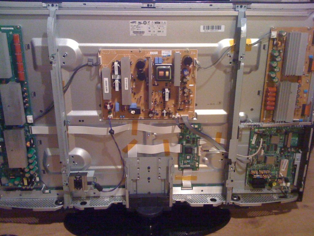

bon j'ai ouvert c'est une dalle S50HW-YB03
LA CARTE ALIM : BN44-00205A

peut tu me dire si je prend la tension au bonne endroit stp
j'ai ete la prendre sur le connecteur en haut a droite CN809

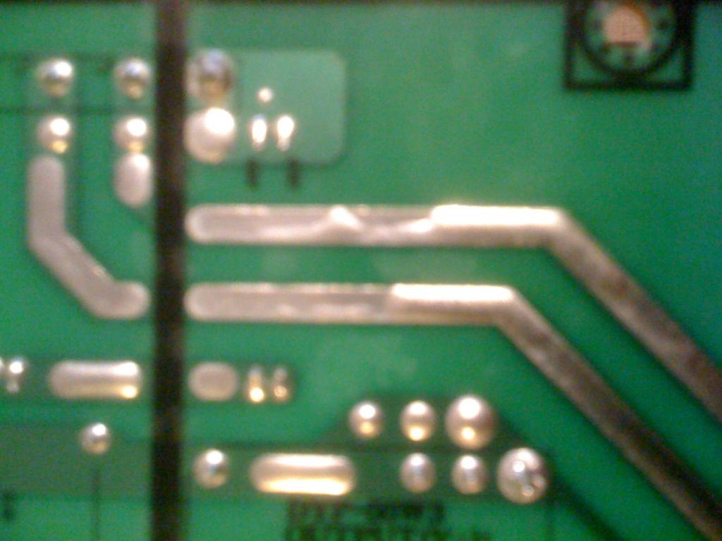

ce genre de soudure sur la carte d'alim pourrai causer un tel disfonctionement ?

ressoude et essaye tu verra bien  Wink

slt
deja verifie si tu as ton 5V STB, juste au dessus du connecteur cn807 tu as une pointe de mesure rep std5V
(je pense que oui mais verifie)
ensuite si ton 5V stb est ok,on fait fonctionner la dalle sans la platine de traitement du signal
  1  pour ca debranche le cable lvds (celui qui va a la catrte micon) et le cordon qui va de l'alim a la carte traitement du signal
  2  en bas de la platine micom (a gauche du connecteur,tus as 4 broches tu place un jumper sur les deux plus a gauche (bas et haut),attention
les "broches sont en dessous du support de pied).c'est pour declencher le generateur de mire interne
 3  en dessous du connecteur cn807 tu as un strap (il y en a qu'un) tu le relie a la masse ton tv doit demarrer

Bonsoir pourrai tu m'aider a differencier les differente carte et nappe stp car la j'ai pas reussi a afficher la mire ! juste un ecran tout blanc ! et quoi que je fasse comme manip la tv s'eteint et ce rallume constament . Merci pour votre aide
