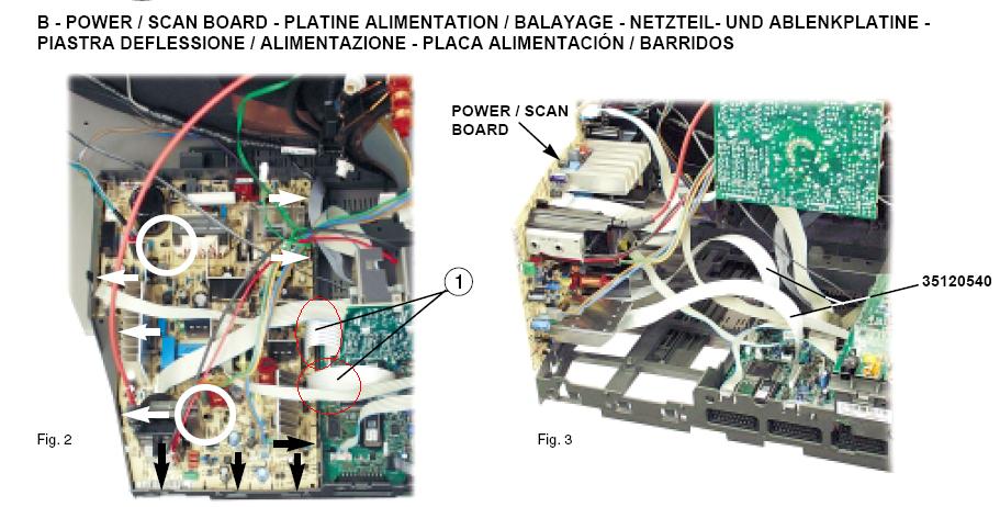

MessagePosté le: Mar 22 Sep - 21:53 (2009)    Sujet du message: Panne Thomson scenium 61JW642S - ITC222 Répondre en citant
le chassis lui meme est clipser a l'interieur du soc en plastique
voici en photo la position service c'est le meme chassis monter sur un tube
il faut debrancher les connecteur entourer en rouge faire bien attention quand tu les remontes de pas les bouziller
et il faut declipser tout les clips fleche blanche + rond blanc
apres sa je ne peut plus rien pour toi LOL Mort de Rire Mort de Rire
