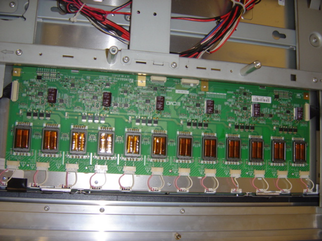

Peux tu mettre une photo de l'inverter, pour voir a quoi elle ressemble...............

MessagePosté le: Jeu 17 Sep - 18:08 (2009)    Sujet du message: photo inverter Répondre en citant
Voici la photo
MessagePosté le: Jeu 17 Sep - 19:37 (2009)    Sujet du message: Panne rétro éclairage Thomson 42LB330B5 Répondre en citant
pas de photo ..........

MessagePosté le: Ven 18 Sep - 19:02 (2009)    Sujet du message: enfin la photo Répondre en citant
Je l'ai compressée pour la poster...

MessagePosté le: Ven 18 Sep - 19:06 (2009)    Sujet du message: Photo inverter Répondre en citant
MessagePosté le: Ven 18 Sep - 20:07 (2009)    Sujet du message: Panne rétro éclairage Thomson 42LB330B5 Répondre en citant
Il me semble que sur ces inverters il y aussi des pb de transfos qui se coupent
, fait une comparaison a l'ohmetre entre tous pour voir si un n'est pas different, sinon aprés remplacement
du module complet...............
C'est quoi la ref noté sur l'etiquette blanche ?????

MessagePosté le: Mer 23 Sep - 20:37 (2009)    Sujet du message: Panne rétro éclairage Thomson 42LB330B5 Répondre en citant
Bonsoir CC
Je ne l'ai pas sous les yeux pour te donner la ref étiquette mais ref sur pcb : IM5604-1 et l'autre IM5604-2 ref épuisée chez aswo...
et valeur  ohmmètre transfo identiques.
j'ai vu une annonce en occasion mais à 125 euros pièce, ne sachant pas laquelle des 2 est hs : 125X2 = 250 , pour une durée de vie incertaine.
Je vais jeter l'éponge

MessagePosté le: Mer 23 Sep - 21:03 (2009)    Sujet du message: Panne rétro éclairage Thomson 42LB330B5 Répondre en citant
Epuisé ?????  il me semble que ce modele d'inverter me dis quelque chose..............
Dés que tu as les ref noté sur l'etiquette blanche, fait moi signe pour voir s'il n'existe pas une equivalence...........

MessagePosté le: Jeu 24 Sep - 12:17 (2009)    Sujet du message: Panne rétro éclairage Thomson 42LB330B5 Répondre en citant
Regardes sur la platine inverter si il n'y a pas un petit regulateur 78m08 , si il n'y a pas de jus dessus ,
cherches a coté si il n'y a pas un micro-fusible noir avec marque dessus 10 ou 20 , j'ai deja rencontre
le probleme.
