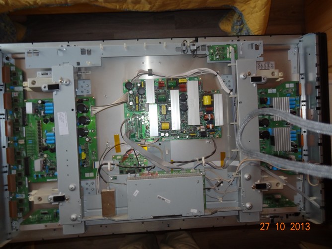

J'ai un problème similaire :
Au bout d'une à deux heures de fonctionnement, la moitié haute de mon écran devient noire.
De temps en temps, ça redevient normal, puis ça recommence.

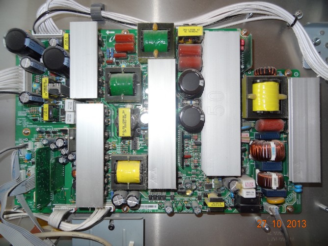

Étant persuadé que j'avais la même panne que décrite ici, j'ai acheté les deux condos C8059 et C8060 avant de démonter, malheureusement la carte n'est pas la même.
La référence de ma carte est :
Samsung PS-505-PHN  LJ 44-00125A 20060705
A première vue, il n'y a pas de condensateur défectueux (bombés).
Si quelqu'un à une idée du ou des composants incriminés , je suis preneur.
Ci-dessous une photo générale et une de  l'alim.
Merci d'avance.
