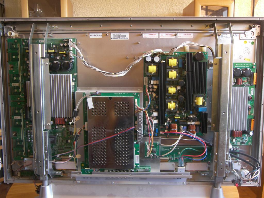

bonjour,j'ai un soucis avec mon tv plasma 107cm sliding neovia spl42et010 equipée d'une dalle lg pdp42v5.ci joint photo du problème.
photo du tv
photo de l'image
merci jonathan pour tes infos sur l'envoie des photos

j'ai le même problème avec un plasma SONY ( dalle LG et cartes V5 )
quelqu'un a t il trouvé la solution ?
je regarde la carte 42V5_YSUS et vérifie si les transistors de puissance ( FQB 6N70 ) sont OK
de même sur la carte 42V5_Z
mais je bloque un peu.....

j'ai essayé de depanner un plasma panne d'origine écran noir pas de 15 volts sur carte YSUS . J' ai remplacé plusieurs condensateur recupere une legere tension sur le 15 volts pour m'apercevoir que le module de la carte ZSUS été HS. Aprés remplacement du module le plasma fonctionne de nouveau mais j'ai exactement le meme symptome que yoboze pour le meme ecran pdp42v5.
Si quelqu'un a la solution merci d'avance
flasch59
Inscrit le: 24 Avr 2009
MessagePosté le: Mer 21 Avr - 14:11 (2010)    Sujet du message: image dédoublée sur tv plasma sliding neovia Répondre en citant
pour info a ceux que ca interesse j'ai dessouder le module hybride de la carte zsus j'ai le transistor Q19 du module qui est en courtcircuit
(repere ER_DN et ER_COM sur la carte ZSUS)
reste plus qu'a trouver un nouveau module
