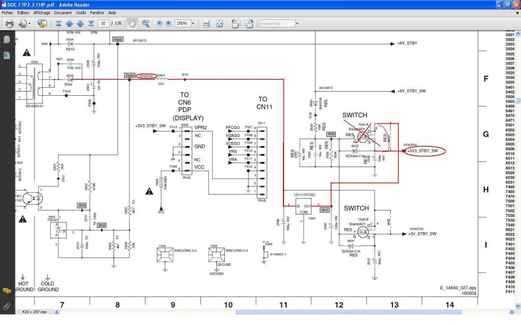

Merci pour le schéma.
J'espère pouvoir ce week-end sonner les contacts correspondants aux changements des condos. Cela permettra de vérifier la modification. Du moins le remplacement des composants.

Le mien est depanné, pour le meme pb, avec le remplacement des condos...............
Pour ta piste, tu dois trouver continuité entre la pin 2 de 7540 (pin du milieu), + du condo 2541, et + du condo 2532
(si 7530 n'est pas monté)
Voir schema A2 page 32

Merci pour toutes les informations. J'ai vérifié les continuités. tout est conforme. quoi que la version de la carte mère diffère de celle que tu m'as envoyé.
