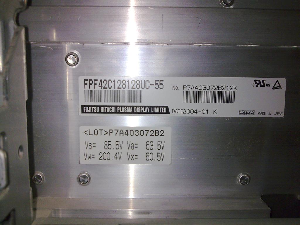

En cas, essayer de poster une photo de la dalle vu de l'arrière, avec la ref du modèle de dalle installé (la ref commence par FPF42... normalement).

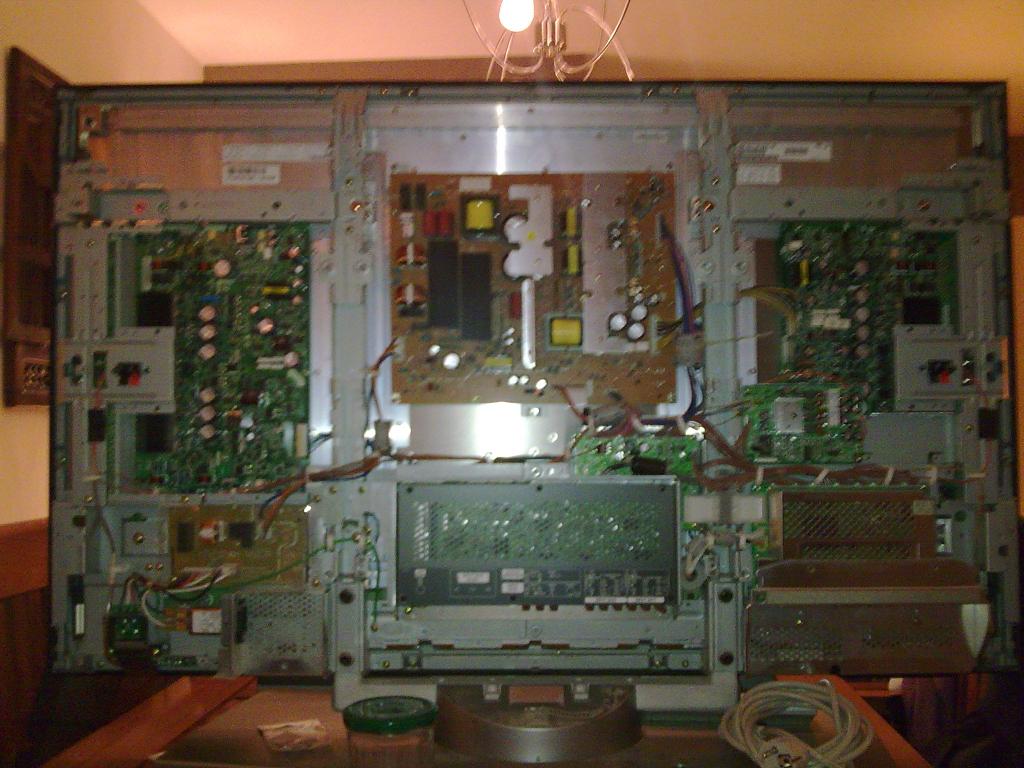

je vous met en ligne les photos prise de sur mon plasma j'espère que vous y verrais quelques choses !!!
merci de vos réponses aussi rapide

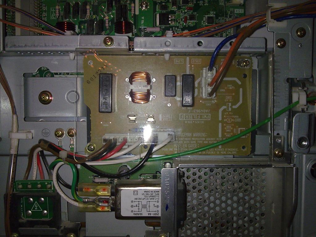

une autre photo :

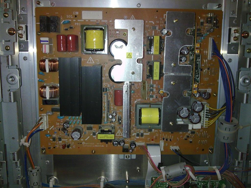

et une derniere pour la route :

aller juste celle ci et c'est fini !!!

Donc, le fusible général saute dès la mise en fonction (sortie de vielle).
Tu dois avoir un problème au primaire, un court-circuit, soit sur le PFC, soit au niveau du découpage (la puissance après les relais).
Vérifie les composants, surtout les transistors au niveau du radiateur noir de l'alim et du radiateur central.
Vérifie aussi les condos à tout hasard.
Après je connais pas trop le modèle, ce sont des vérifications d'usage, si quelqu'un à déjà ce problème, il pourra te donner une meilleur solution.
