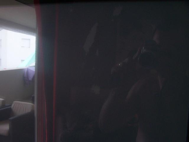

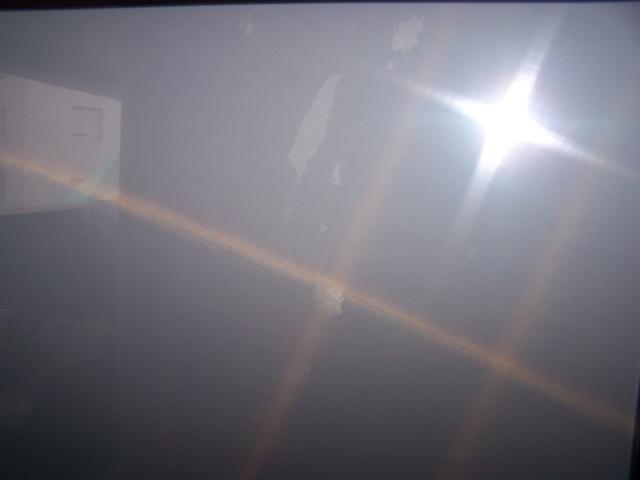

jeannot2b
Inscrit le: 02 Sep 2009
Localisation: bastia
MessagePosté le: Mer 2 Sep - 16:39 (2009)    Sujet du message: tache plasma Hitachi 42PD9700 Répondre en citant
Salut Mario
2 photos prises avec le plasma eteind
j'espere que les photos sont bonnes
MarioB²B
Inscrit le: 27 Sep 2008
Messages: 705
Localisation: Toulon
MessagePosté le: Mer 2 Sep - 18:00 (2009)    Sujet du message: tache plasma Hitachi 42PD9700 Répondre en citant
Wé, on ne dirait pas de la poussière,
Est-ce que vous n'utilisiez pas un produit de nettoyage un peu trop agressive ?
Car on dirait que c'est la couche anti-reflet qui est un peu parti ...
Ca met arrive sur un CRT, et visiblement aussi à un gars sur un plasma (sur ce forum il me semble)
