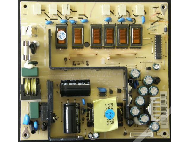

j'ai trouve des photos.
si quelqu'un connait ce probleme et a reussi a se procurer le mosfet,toute info sera la bienvenue.

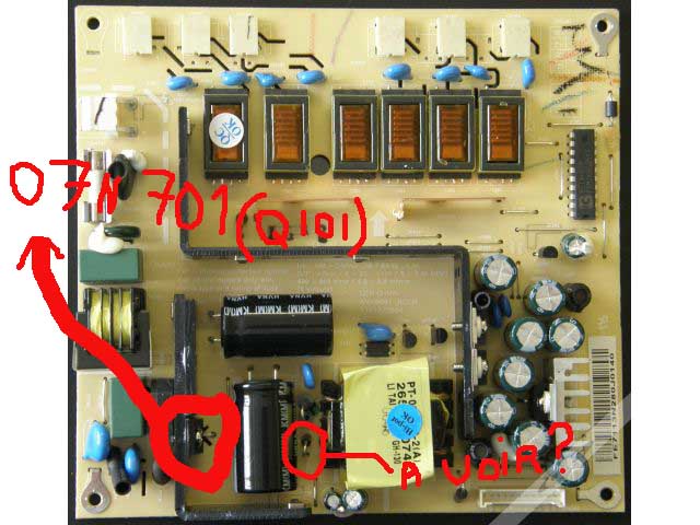

bonjour,je t'ai mis la position sur la nouvelle photo.
j'ai vu qu'on pouvait trouver la platine complete,mais c'est domage de la changer si elle est reparable.
Merci pour ton aide
a+

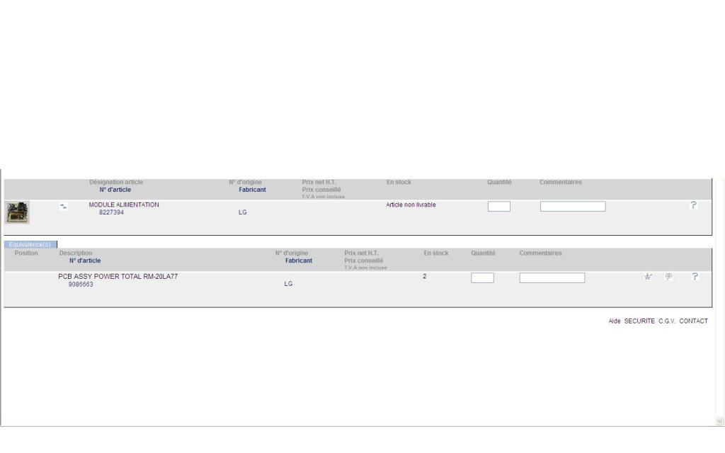

Je ne sais vraiment si ca vaut le cout de s'embetter de le depanner au composant, pour ce qui est du prix d' ASWO
vonlontairement je ne les diffuse pas en ligne
Pour les personnes qui ont un compte, c'est la ref:9086663
