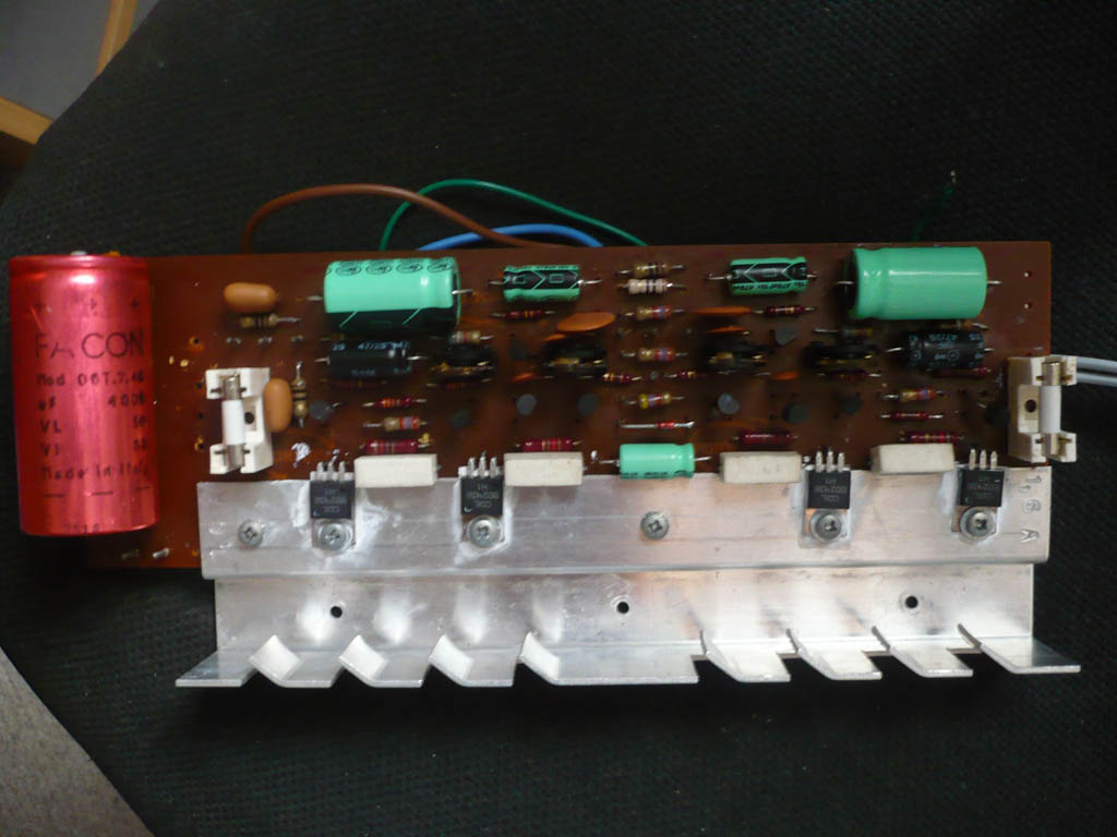

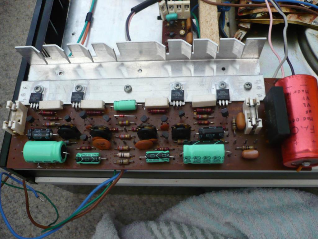

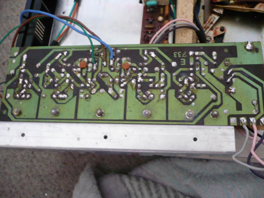

Bonjour a tous,
Voila j'ai un ampli assez ancien qui fonctionner super bien mais mon fils a branché une énorme enceinte de sono dessus et il ne marche plus ! L'enceinte faisait 300 W RMS ! Il l'a d'abord branchée sur le premier canal qui a griller et pour continuer il la branchée sur le deuxième qui a griller a son tour ! Je l'ai démonté et j'ai changé tout les transistors ainsi que tout les condos et le pont de diode mais rien a faire .. Quand je remet les 2 fusibles ( un pour chaque canal ) ils grillent !
Pourriez vous m'aider a le réparer SVP ?
Je joint une photo coté composant et après coté soudure ( je précise que j'ai refait Toutes les soudures !

j'ai démontées les 4 résistances de puissance qui sont normalement à 0.39 ohm - 2 Watts - +/- 10% pour la première j'obtiens 0.8 ohm pour la deuxième 0.9 Ohm pour la troisième 0.9 Ohm et pour la dernière 1.2 Ohm .. Elle son toutes HS non ?
MessagePosté le: Lun 17 Aoû - 20:12 (2009)    Sujet du message: Ampli fusible grille Répondre en citant
attention certain multimetre ne sont pas capable de lire les faible valeur pur savoir si il est bien etalonner
prend une resistance de faible valeur neuf et compare

 si les fus claques ,vous avez un cc franc sa c est une certitude.Dévisser les 4 tr du radiateur, faire un bref essais avec nouveaux fus.s'il ne claques plus c' est que les tr ne sont pas bien isolé du radiateur

Bon sinon dans la réparation j'ai avancer, en faite en remontant les petit transistors j'avais mi ce a chaque extrémité dans le mauvais sens ( problème de brochage ) Bref maintenant les fusibles ne grille plus mais j'obtiens du son qu'en poussant les potentiomètres a la moitiés de leur course et encore se son et horrible il grésille fortement ... J'ai peur d'avoir remonter un autre transistor a l'envers Embarassed Mais sans schémas comment savoir si il son bien mis ?

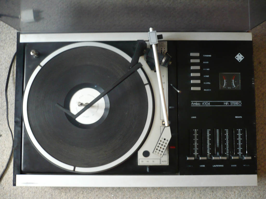

ok ok ... lol je reste septique sur la question mais bon .. ^^  Pour l'ampli et le schéma je croit que c'est infaisable vu la vieillesse :/ C'est un telefunken Ambio 4004 ampli qui fait également tourne disque mais je ne m'en serre pas .. Y' a t' il un moyen de voir qu'un transistor est a l'envers ?

MessagePosté le: Jeu 20 Aoû - 09:24 (2009)    Sujet du message: Ampli fusible grille Répondre en citant
UNE photo de l' ampli dans l'etat actuel

Changer tout les pilotes.en une fois.meme s' ils paraisses bon.AVANT TOUT comme il n'y a pas de repéres sur le print, faire des points de repéres a chaque composants que l' on enléves,ex: indiquer avant d'enlever un tr sur le print C pour colecteur et E pour emetteur.et relever le N° du tr,sinon sans le shema D IMPLANTATION CE SERA LA BOUTEILLE D ENCRE

Baa justement je les est tous changer et je croie ( comme je n'avais pas repérer Rolling Eyes ) que j'en ai mis a l'envers ! donc je pense que la panne vient de la .. au départ il devais y' en avoir de griller mais maintenant il ne sont plus griller mais a l'envers ! Comment retrouver leur sens de départ ?
