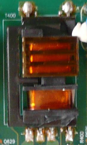

bon a priori j'ai bien 24,8V sur la nappe en entrée, comment vérifier les transfo? (nécessaire de les désouder?)

entre 4 et 5 de 1,79 et 1,82 Kohm sur tous

Refait un test de continuité des transfos, tu dois trouver au moins deux enroulements et non qu'un........
