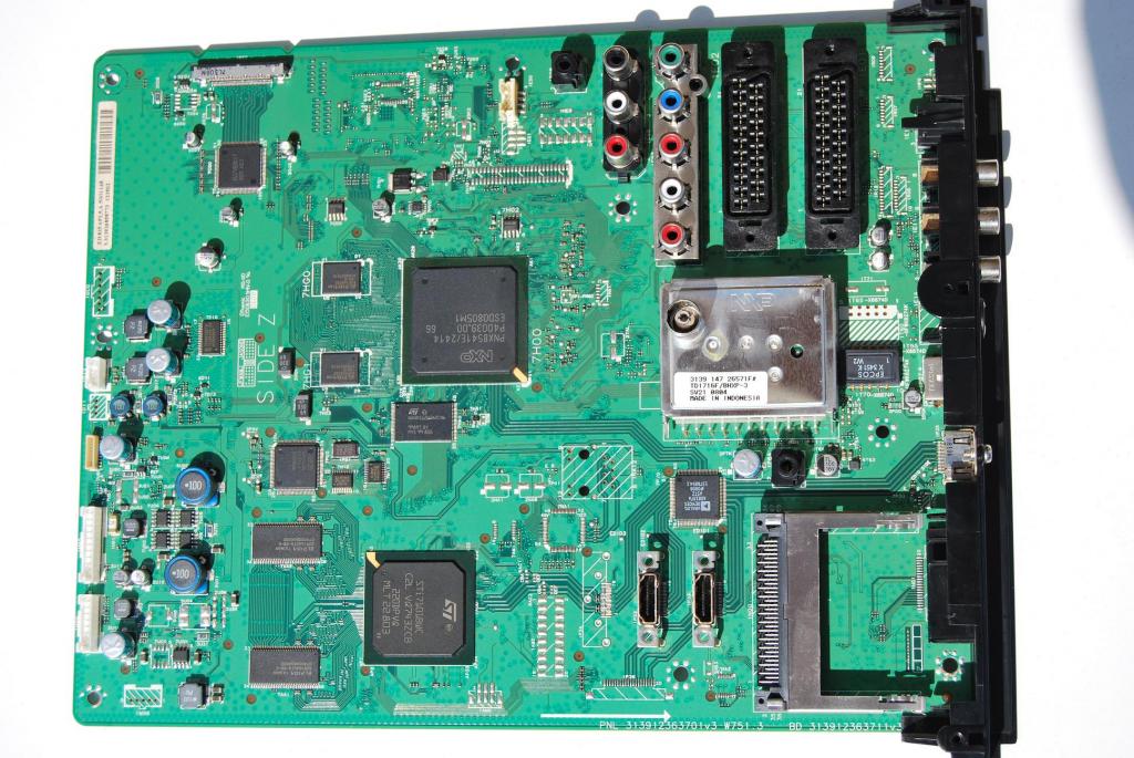

Petite photo du module SSB, je pense pouvoir les situer, sinon JOHN pourra je pense le faire.........
Mais attention, trés, trés petit cms !!!!!

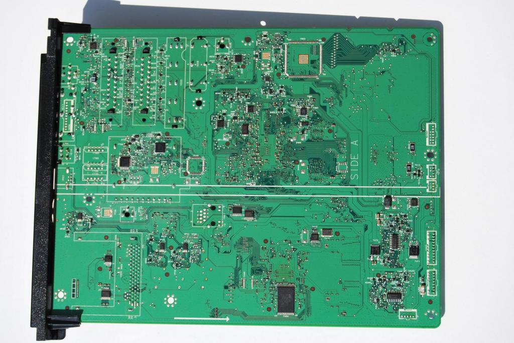

MessagePosté le: Jeu 2 Sep - 14:27 (2010)    Sujet du message: panne TV LCD Philips Répondre en citant
Salut
Merci pour ta réponse rapide voilà 2 photos
MessagePosté le: Jeu 2 Sep - 15:42 (2010)    Sujet du message: panne TV LCD Philips Répondre en citant
il me semble de tete sans verrifier qu'elle sont ou j'ai entourer en rouge

MessagePosté le: Jeu 2 Sep - 19:06 (2010)    Sujet du message: panne TV LCD Philips Répondre en citant
Merci beaucoup je vais  rechercher les condos et les remplacer je vous tiens ou courant du résultat
