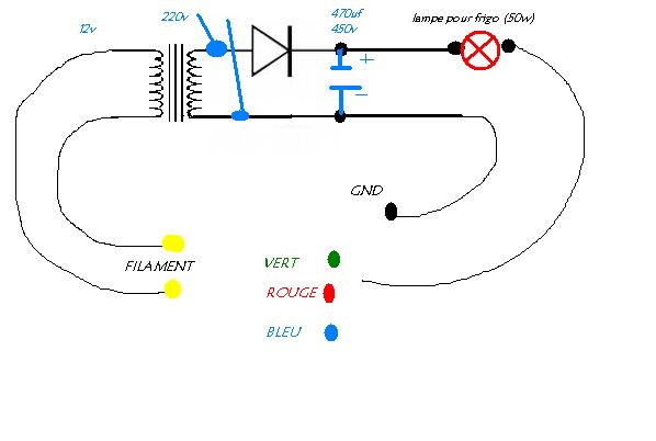

MessagePosté le: Ven 17 Juil - 12:29 (2009)    Sujet du message: TV Philips 29PT 5458 / 01 Répondre en citant
 voici un schema simple de generateur de tube que j'utilise beaucoup pour les problemes sur les tubes de philips
il faut dessouder les resistances sur les trois canaux( r/g/b) et toucher avec le fil qui vient de la lampe chacun des canaux (rapidement) pour voir comme du calcaire se degager
