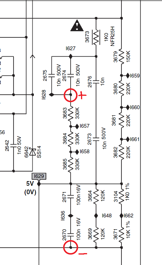

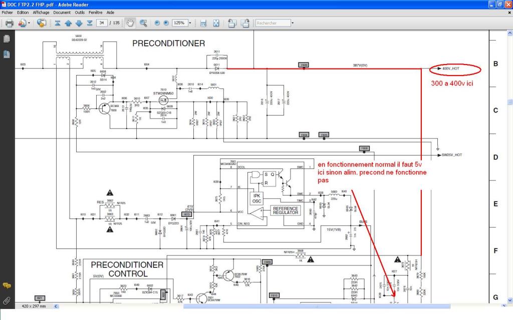

Non je ne t'ai pas zappé, verifie ces points avec le schema ci joint, si le 300v est present tu dois trouver plus de 1v a l'endroit cité plus haut,
pour l'histoire de la tresse, je ne pense pas que tu abimé quoi que ce soit, sinon il n'y aurai plus de 300v.......
Par contre a part ca, je ne sais quoi te dire de plus, mise a part que c'est un pb d'alim

Bonsoir et merci de ta réponse.
j'ai tous repris a Zéro.
j'ai changer les 2 condensateur qui rester des fois que a savoir 2674 et 2675.
j'ai re-mesuré et la j'ai 2.54V au point suivant :
donc sauf erreur de ma part concernant la masse et le calibre du multimètre (DC) il y a du changement mais que sur cette mesure le reste et pareil.
j'ai 313V au point que tu m'a indiquer (400V_HOT) en mesurant entre les points F600(+) et F604(-)
tu en pense quoi ?

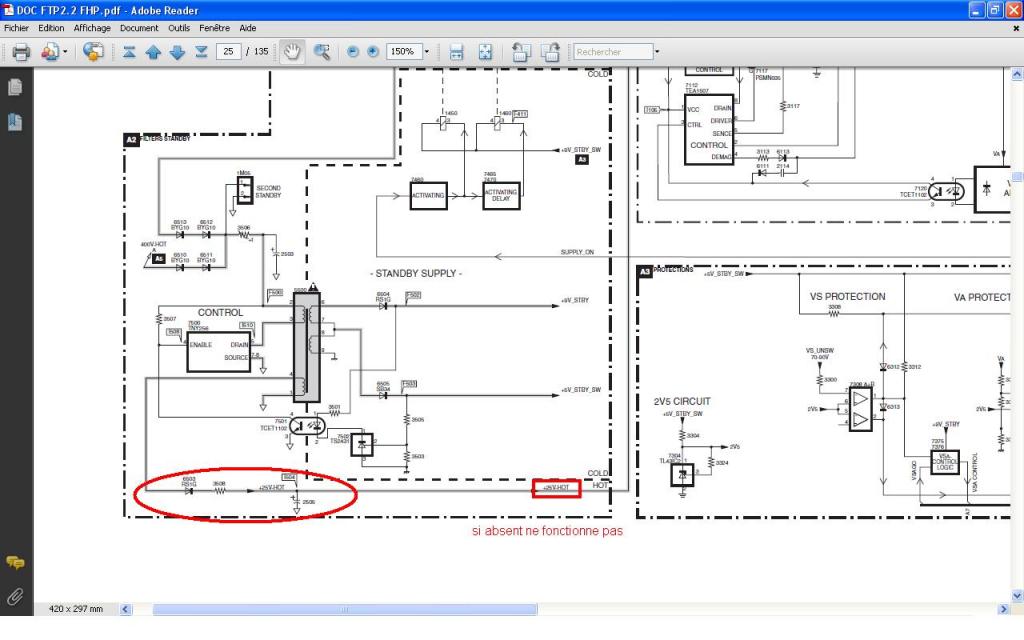

J'ai lu que le +25SW n'etait pas present, s'il n'est pas present c'est que l'alim precond ne demarre pas.......
Autre point que tu peut verifier, c'est la presence du +25v, celui est present theoriquement en permanence, car il est fourni par l'alim de veille (voir schema dessous)

j'ai 34V au bornes du condensateurs 2505 (+25-HOT) c'est normale ça ?
le sexe c'est comme les logiciels c'est mieux quand c'est libre...
MessagePosté le: Lun 17 Aoû - 14:27 (2009)    Sujet du message: Plasma Philips 42FP7520D10 Répondre en citant
Oui merci, parfait mais fini..........
Oui c'est normal, un peu elevé mais OK.............seul pb c'est que maintenant je ne sais plus, et en plus je n'en ai pas un sous la
main pour prendre des mesures, le pb est que soit un autre module te met l'alim en sécu ou alors c'est elle meme qui est en defaut...........
pas evident a determiner sans pouvoir remplacer l'alim complete.......

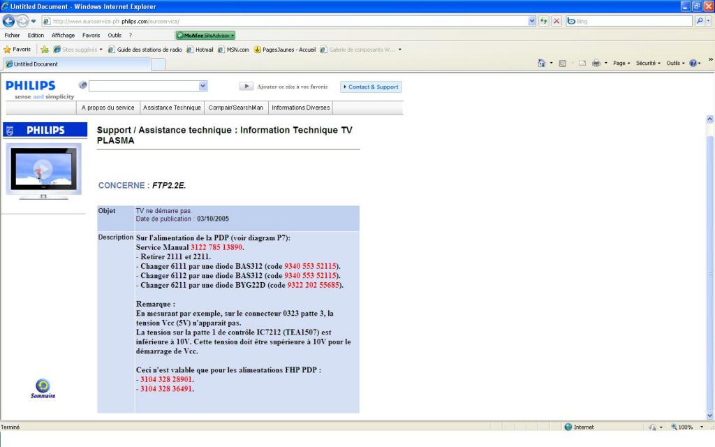

Regarde ceci c'est une info PHILIPS, ne pas faire peut etre la modif, mais verifier les points de mesures cités
