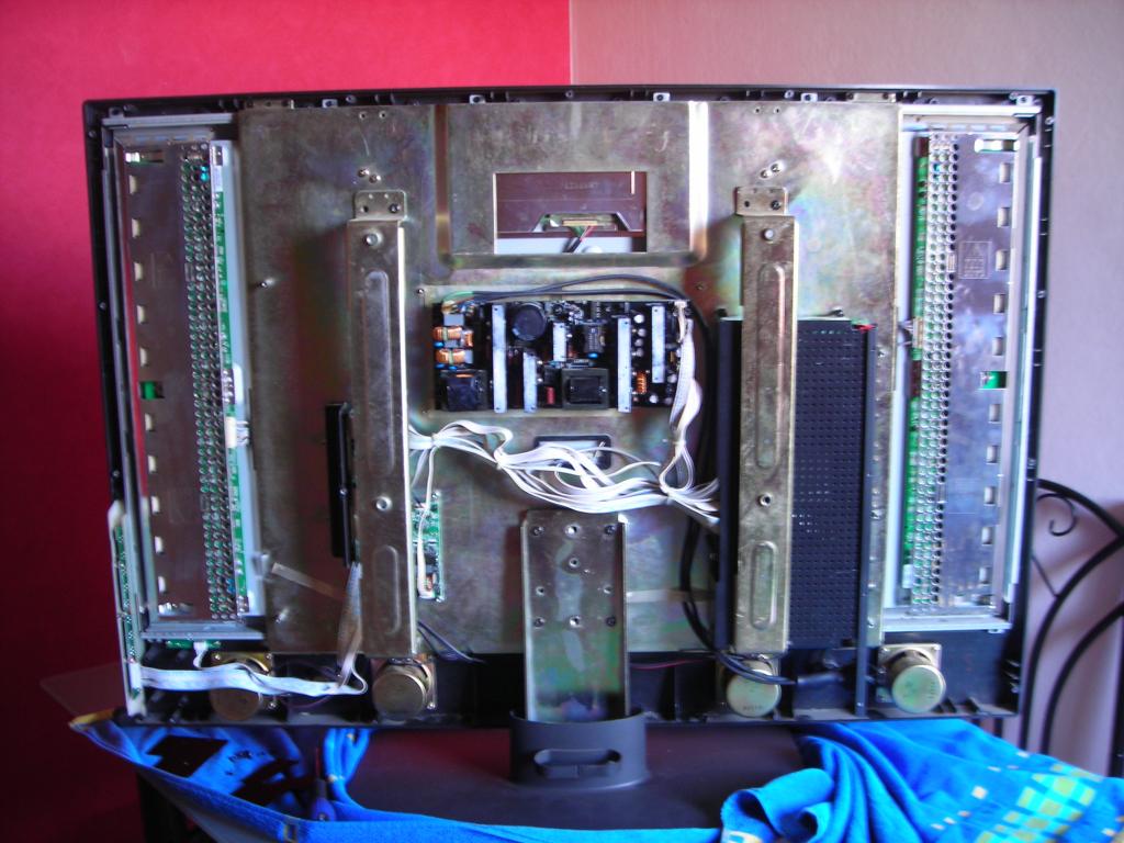

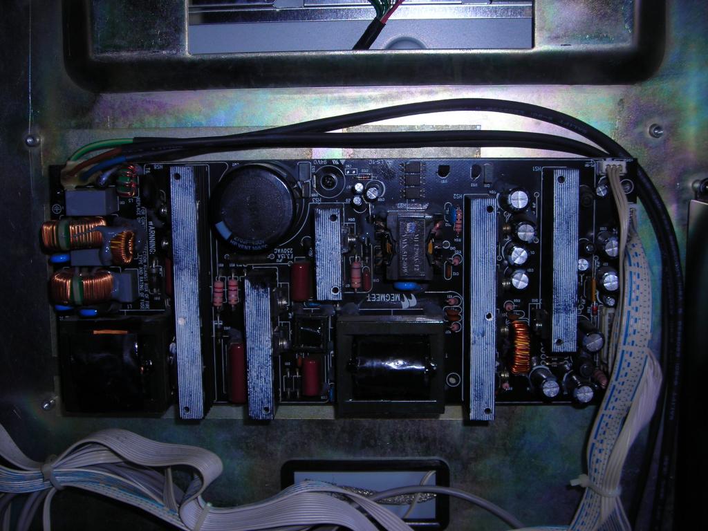

les photos represente l'arriere démonté , pourriez vous me dire avec quel matériel on vérifie le modul alim ?

j'ai bien du retro eclairage sur l'ecran en facade , et j'ai remarqué que sur la carte video a droite (vue derriere de l'ecran ), j'ai remarqué que 2 condos vec les refs suivantes : 16 v 330µ 105° sont légerement gonflés .
