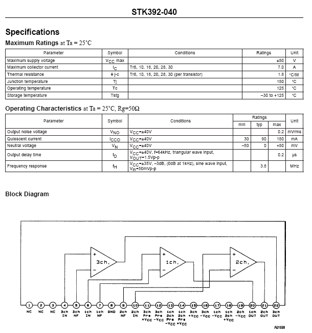

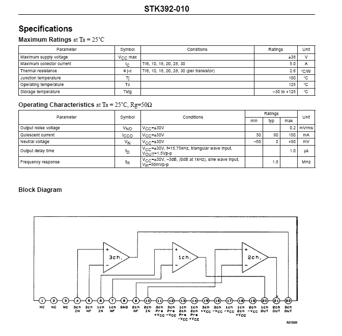

tu peux mettre la 040 a la place de 010 pour la convergence
voici le datasheet

MessagePosté le: Jeu 25 Juin - 22:33 (2009)    Sujet du message: STK,pour SAMSUNG Répondre en citant
merci mico,j'ai mis 2 du 040,du coup,en la branchant ca à fumé just sous le radiateur,y'a pas de noirci,ni des resist visiblement cramé,du coté dos, les soudures sont impec(touts refaites)j' ne sais plus ou chercher,enfin,je revise les rensions,esperons que je trouve quelque chose,en tele,je me debrouille pas mal,mais en retro,trot de branchements,si ta une idée,je suis prenneur.
