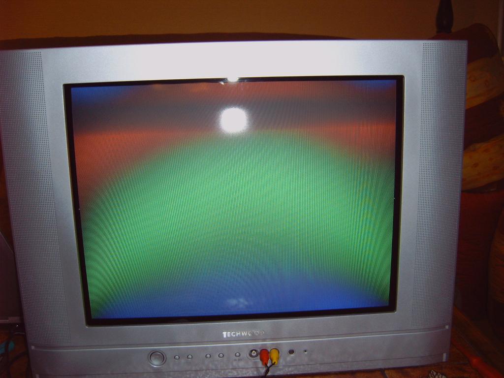

j'ai un problème avec ce téléviseur : l'image en elle même est correcte en ce qui concerne les formes et les personnages, mais les couleurs sont anormales et suivent un peu la forme de l'arc en ciel.

Merci pour le tuto , voilà les photos.
le televiseur est en mode AV , j'ai l'impression que cette image parasite se superpose à l'image en mode TV

tu a un probleme de demagnetisation ou de masque du tube decoller .....
la tv est t'elle toujours en veille ??? si oui alors eteint par le marche arret laisse le refroidire et rallume le dans 20 minute la tache devrais disparaitre progressivement il faut savoir que lorsque le tv est en
veille il n'enclenche generalement pas la demagnitsation ce qui a long terme peut provoquer ce phenomene
dans un 2 eme temps il faut s'assurer que tu n'ai pas de pot de fleur ou de haut parleur autour du TV ceci peut provoquer aussi le default
dans un 3 eme temps le circuit de demagnetisation de ton TV peut etre en panne generalement la PTC est hs ou mal souder bien evidament
dans un dernier temps ton masque du tube c'est decoller sois par mauvaise fabrication sois par choc ..... j'ai une foi un client qui a laisser tomber sont TV de 50 cm tu a plat et sa a donner ce resulta
c'est classique mais dans ce cas precis le tube est nase

J'ai vérifié le circuit de démagnétisation et un composant ( le posistor MZ72AL) me semble avoir une résistance anormale ( 267 ohms à froid).
Qu'en pense-tu?
MessagePosté le: Jeu 18 Juin - 20:12 (2009)    Sujet du message: panne sur televiseur TECHWOOD chassis 11AK30A14 Répondre en citant
c'est normal ... il va conduire a froid puis a chaud il sera couper ... normalement .......
tu a regarder si il l'etait pas dessouder .... dans le doute tu peut t'amuser a l'ouvrir ..... si il a cramer a l'interieur tu peu le changer d'office

J'ai changé la ptc MZ72AL9RM est tout fonctionne normalement.
La ptc que j'ai remonté est d'occasion, je l'ai démonté sur un autre chassis vestel.
J'ai mesuré sa résistance à t° ambiante, le multimétre affiche 10 ohms.
