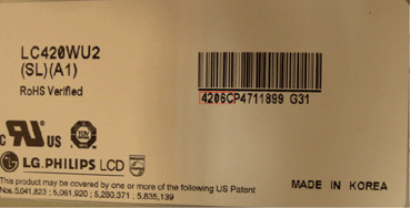

J'ai réussi à réparer la télé en faite j'ai démonter un petite carte qui se trouve juste dérriére la dalle et j'ai ressouder les inductances les soudure était HS et depuis ça fonctionne sans probléme je vais essayer de joindre une photo.

en ce qui concerne la carte il faut nous fournir la reference complete de la dalle car tout depend du constructeur de la dalle car parfoi la carte n'est pas livre mais c'est la dalle complete ...

Si l'écran fonctionne toujours mais j'entend de nouveau les grésillements je suppose que les soudures sont encore en train de lacher car dés que je tapote à cet endroit le bruit s'arrête il faut que je réouvre lécran et que je vérifie l'état des soudures.
Les référence sont sur la photo poster plus haut ou faut il les références de la dalle compléte.
MessagePosté le: Mer 29 Juil - 08:19 (2009)    Sujet du message: Panne sur TV Philips 42PF9731D Répondre en citant
a mon avis cela ne viens pas te ta platine ....... car les soudure qui lache sur cette platine surtout si tu les a refaite je n'y croit pas par contre comme je te l'ai dit plus haut on a eu des probleme avec les neons ...... et effectivement en tapottant sur la dalle on arrive a corriger le problemes et la malheureusement c'est un dalle complete
