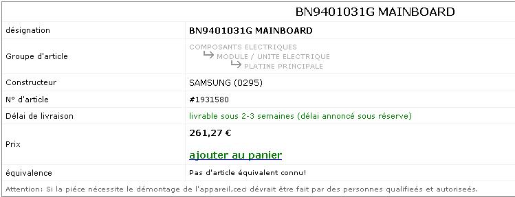

MessagePosté le: Mer 17 Juin - 21:40 (2009)    Sujet du message: Tv Samsung le32S71B Répondre en citant
theoriquement non les platine ne sont pas interchangeable a cause dans un 1er temp de la difference des connecteur et aussi des parametre de la dalle
apres pour trouver un ecran tu peut essayer EBAY
voila le prix de la SSB sur eshop ....
