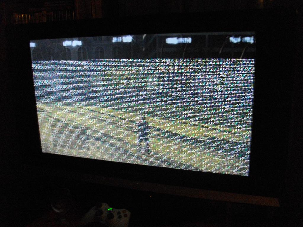

Voilà j'ai un ecran LE32S71B
voici mon Pb:
- J'ai comme de la neige sur mon ecran sauf une bande de 10cm haut
- Quand mon ecran n'affiche pas d'image (ecan bleu ou noir) pas de soucis
sauf quand j'affiche le menu, il s'affiche par dessus la neige sauf une bande de pixelle sur le bas.
- J'ai donc demonter (l'ecran n'etant plus sous garanti), quand je touche a la nappe qui relie les entrés
vidéo a la carte du haut (processeur je presume) le menu pixelise (il s'emblerais qu'il est donc un faut contacte
a ce niveau).
Avez vous dejas rencontrer se Pb ou avez vous une idée de la panne, ca serais la carte d'entré video ?

Bon je vois que quelques personnes regardent mon message mais sans proposer de solution Sad
néanmoins, j'ai brancher ma XboX 360 en YPrPb avec le cordon rca (je n'ai que celui là)
et là surprise j ai une image sans la faveuse "neige" donc net mais sans couleur
probablement du o faite que j ai utiliser le rca classique (peritel) sur le composite.
Donc pour resumer sur AV 1 et 2, rca (rouge, jaune, blanc) = une espece de neige sur les 3/4
de l'ecran, sur le composite pas de Pb, j ai pas eu l'occasion de tester encore sur hdmi ni le vga
Donc d'apres vous es que cela viendrais de la gestion de couleur sachant que le menu est en couleur et net ?
Merci d'avance de me donner vos idées, vos impressions et conseils Okay

Re, oui alain je le sais bien, mais c'etait pour moi la meilleur facon de vous d'ecrire la panne, voici une photo pour ilustrer tous ca

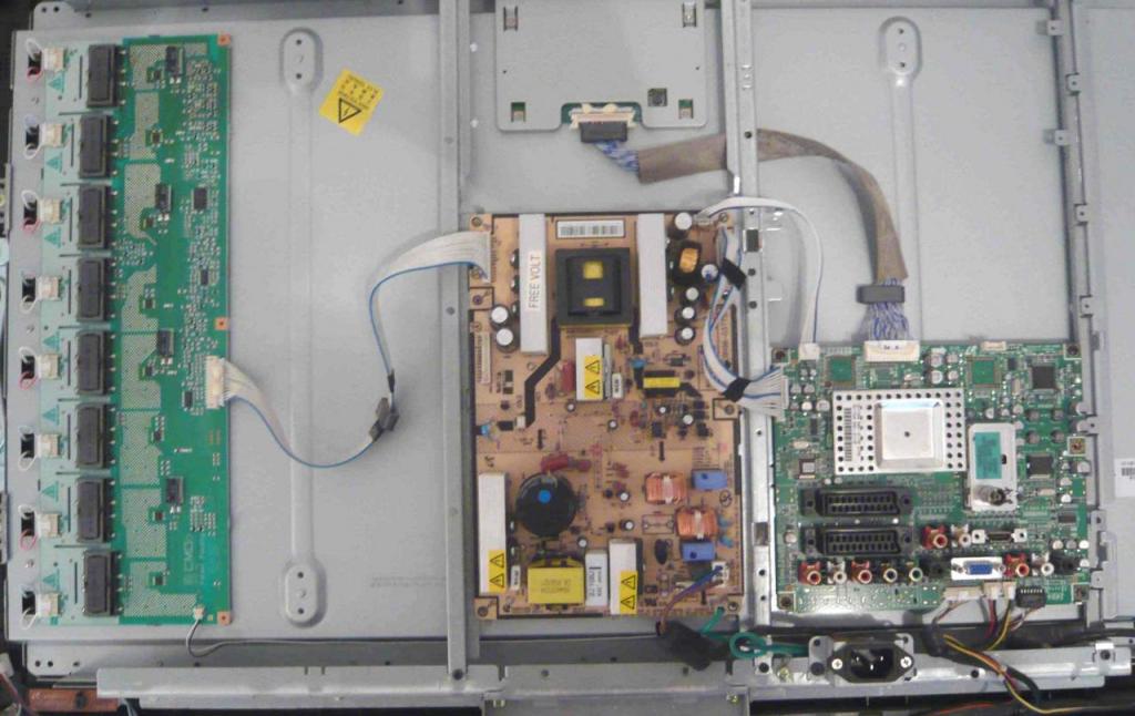

pour se qui est de l'interrieur voici une autre photo
c'est donc la nappe (entouré par une sorte de tissu) qui part de la carte d'entre video a la partie du haut qui semble etre carte processeur ou control, je ne sais pas
(proteger par un capot en metal).
CC est ce que cela ressemble a ta panne (si oui peux tu me d'ecrire la marche a suivre) ?
Avez vous une idée ?
Je ferais d'avantage de photo si vous le souhaitez si je ne suis pas asser claire n'hesiter pas, et encore merci

Alors j'ai commencer a demonter mon lcd, et j ai recupe un cable yuv, a tout hasard je l'ai esseyer et là
fu grande ma surprise Shocked , j'ai une image clean, sauf que ma Xbox 360 reste en 480I (je croix) quand j'augmente ma
qualiter l'ecran reprend les memes distortions, donc pensez vous que c'est la panne que m'indiquait CC ??
Merci encore une fois de partager votre experience Okay , j'avou que se site est tout simplement genial.

moi a mon avis si sa marche en 480i en yuv c'est plutot un probleme au niveau du scaler .... et donc une platine SSB
car c'est dans le scaler qu'on fait les changement de format d'image ..... et non sur la dalle proprement dit ... la nappe LVDS ne sert qu'a transiter les signaux video ......
donc je concentrerai plus mes recherche au niveau SSB

Bonjour, alors j'ai tester d'aventage, en branchant mon pc en vga, plus je reduit la definition, plus la partie qui ne marche retrecit, es que cela confirme tes dire jonathan ?
Pourais tu m en dire plus sur SSB, si j'ai bien compris c'est une partie du scaler (c'est la carte de gauche sur ma photo?) comment puis je faire pour tester et eventuellement changer
les platines?
