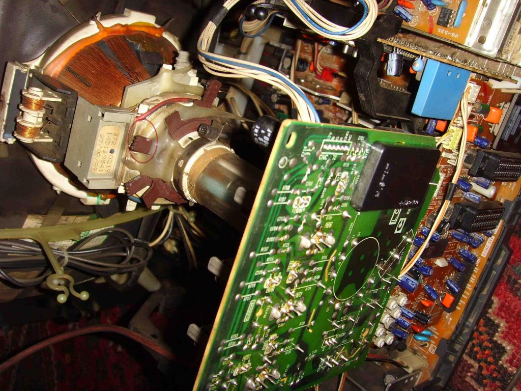

Sur le col du tube j'ai repéré que les bagues possèdent des extensions ( pour être tournées je suppose ) et deux d'entre elles ont un repère de couleur ( l'une rouge et l'autre bleu ) mais pas de verte et il y a 4 bagues identiques + une dont l'extension est plus grosse et qui est proche de l'écran.
En outre il y a une espèce de silicone qui bloque le réglage ; Si je résume, je dois faire sauter le silicone et modifier la position de la bague repérée rouge. Es-ce bien cela ?

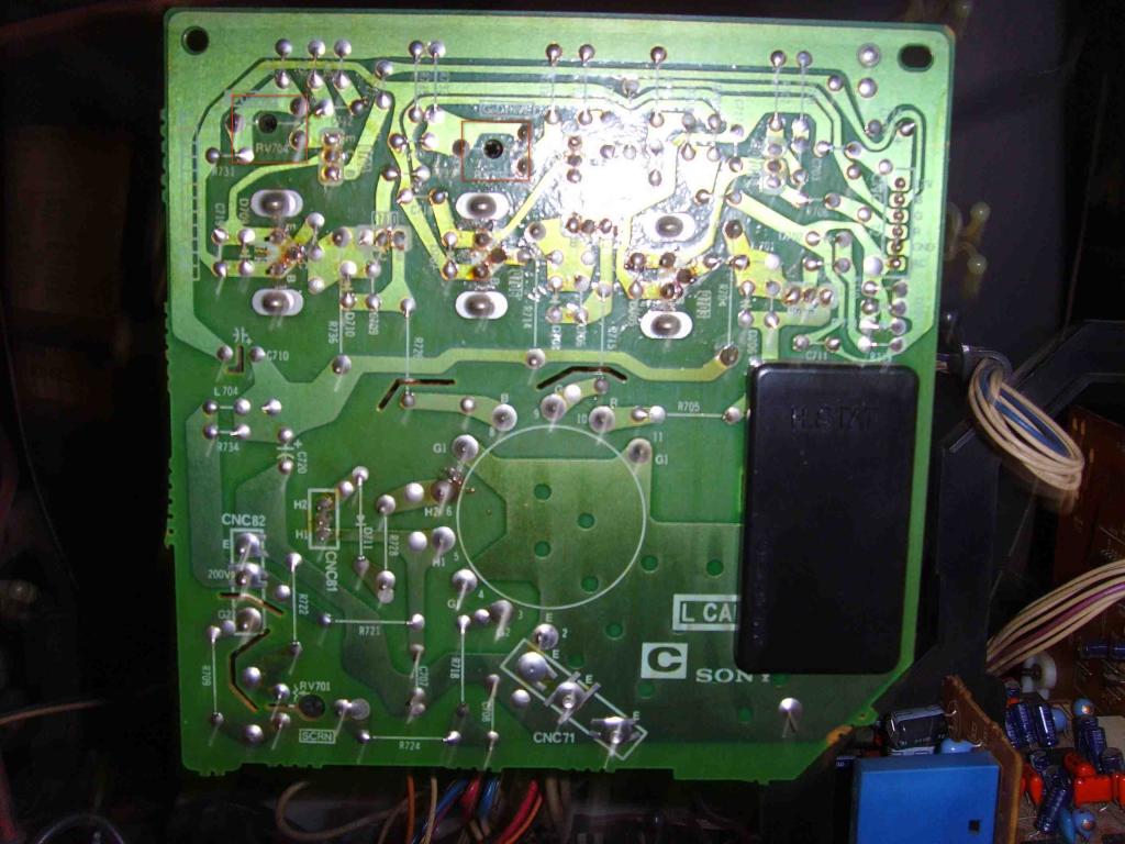

Avant de passer à l'action et pour mieux réussir, voici deux photos. Sur la première j'ai entouré en rouge la languette qui porte une marque rouge et qui semble être celle que je dois tourner. Sur la deuxième j'ai entouré les deux réglages indiqués R drive et G drive qui semblent être la puissance des faisceaux rouge et vert ( il n'y a pas de réglage pour le bleu ), je pense que c'est de ceux là que parle CC et après avoir touché le rouge je me suis aperçu qu'il permettent de faire la balance du blanc si je ne me trompe pas.
Suis-je dans le vrai ???
