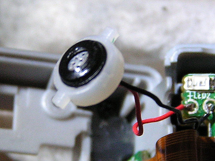

Bonjour, sur une gopro de récup avant déchetterie, car elle a pris l'eau, et que j'ai réussi à refaire fonctionner j'ai la capsule du micro qui était obstruée par des résidus gluants, en la nettoyant en surface j'ai récupéré un peu de son mais là où j'ai dû merder c'est que j'ai voulu nettoyer les minuscules trous avec une aiguille pour améliorer encore le rendement. Depuis le son est pire qu'avant car seul le très haut médium passe et encore en parlant à 5 cm.
La capsule métallique elle même est minuscule, sortie de son logement plastique de fixation elle fait 4mm de diamètre sur 1,2 mm d'épaisseur.
Je me demandais où je pourrais récupérer une pastille similaire et si elles étaient toutes équivalente en bande passante, sensibilité... J'avais pensé trouver ça sur un vieux kit main-libre filaire de téléphone, la partie où se trouve le micro est minuscule mais est-ce compatible au niveau sonore?
Merci de m'aider.
Photo de la capsule dans son support plastique blanc où elle est juste enserrée dans la bague caoutchouc noire :

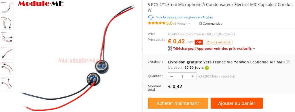

Bon, vu que personne ne semble connaitre, j'ai commandé ça. Vu le prix je limite les risques et j'en aurai 4 en rab.  Cool

Ben je poursuis mon monologue. Le micro chinois, à 42cts les 5, fonctionne nickel sur la gopro ! Smile
