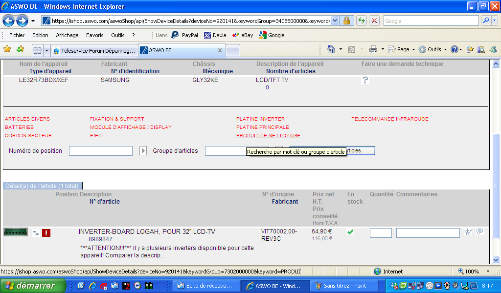

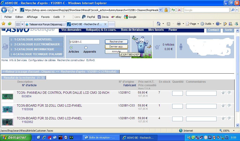

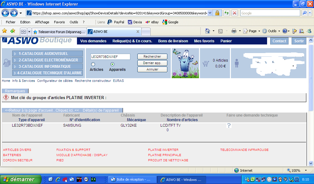

J ai fait une capture écrant Aswo, avec ta référence module il propose 3 version
Et j ai fait une recherche avec ton modèle appareil

MessagePosté le: Jeu 21 Mai - 22:11 (2009)    Sujet du message: LCD SAMSUNG LE32R73BDX/XEF Répondre en citant
il suffit de demander a aswo france d'activer l'article 603854 en cliquant sur ?  , de la l'activation se fera dans la journée , ce que vend aswo allemagne , aswo france doit le vendre aussi .
