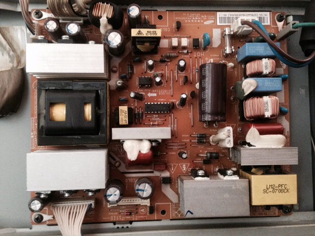

Bonjour à tous
J'ai une tv samsung qui se coupe toute les 2/3 secondes.
Rien ne semble cramé visuellement.
JE suis assez novice en electronique
Pouvez vous m'aider à localiser la panne.
La carte d'alimentation est une BN-00156A
Merci pour votre aide

MessagePosté le: Mar 10 Oct - 13:29 (2017)    Sujet du message: Panne sur Samsung LE26S86BD - se met en veille et redémarre Répondre en citant
Donc pour le LE26S86BD avec alim.BN44-00156A,
essayez de faire le test alim/inverter, en déconnectant la platine gestion de l'alimentation
et en reliant les broches 1 et 3 du connecteur CNM801(entre elles) ainsi que les broches 1 et 5 du connecteur CNM804(entre elles également), si possible à l'aide de résistances d'environ 4,7k.ohms ou à la rigueur avec deux morceaux de fil.
Ensuite connectez le secteur, l'alimentation et le rétro-éclairage devraient fonctionner.

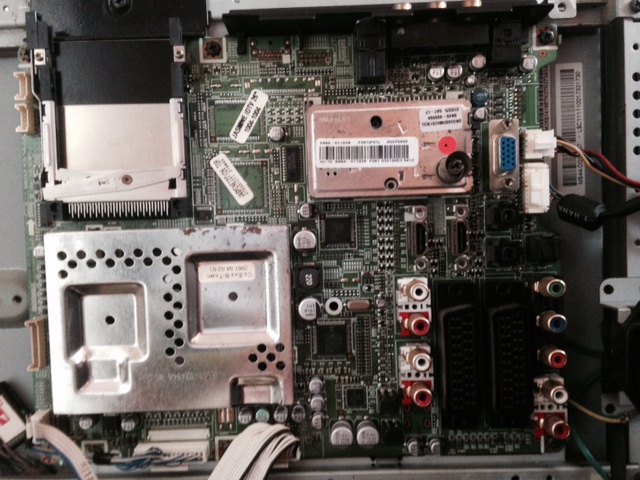

MessagePosté le: Sam 14 Oct - 20:43 (2017)    Sujet du message: Panne sur Samsung LE26S86BD - se met en veille et redémarre Répondre en citant
Bonsoir verwill
Merci pour ces conseils
Je viens de tester la chauffe de la platine gestion, ( je suppose la carte mere? Main board?)
Ca ne change rien. Coupure après 10 sec.
Je vais essayer le test alim/inverter. Mais il faut que je trouve tous ces fameux connecteurs .
Je vous tiens informé au fur et a mesure
