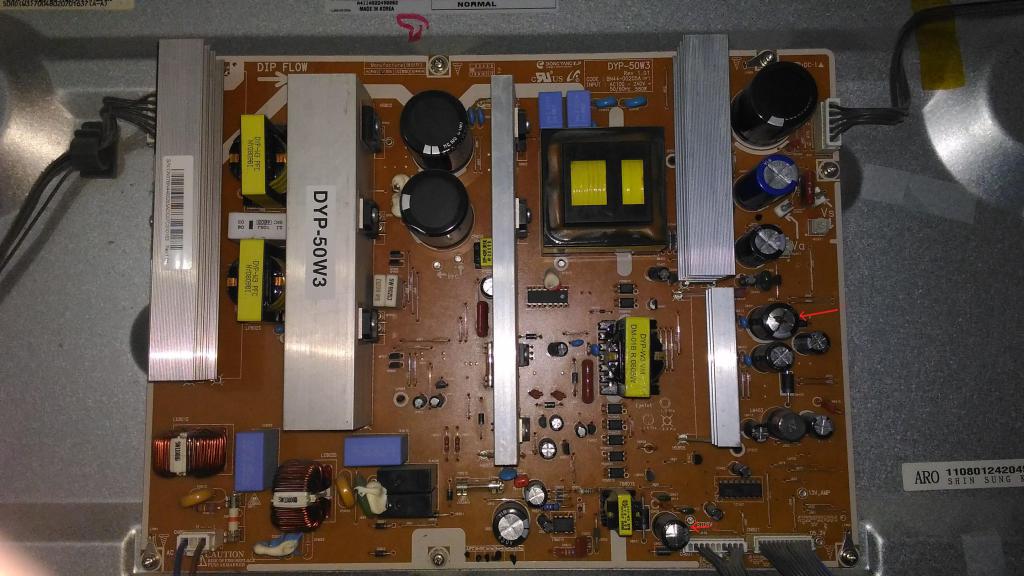

je viens vers vous car je rencontre un soucis avec ma télévision Samsung PS50A456P2D.
La télé ne s'allume plus ni à la télécommande ,ni au bouton ,de plus la LED qui est allumée normalement en veille est désormais éteinte.
Coïncidence ou pas ,il y a eu chez nous une panne d'électricité de 3 heures cette après midi ,j'ai retrouvé la TV dans cet état ,le weekend commence bien. Laughing
J'ai donc retiré le capot arrière et j'ai testé les fusibles qui semblent bon ,par contre j'ai repéré 2 condensateurs suspects sur la carte d'alimentation (voir photo , le 1 a l'air cramé ,le 2 légèrement gonflé par rapport aux autres ??)
La carte d'alimentation est  d’après mes recherches le modèle dyp-50w3 . bn44-00207a  elle coute environ 150 euros mais j'ai vu également qu'il existait un "kit condensateurs" moins onéreux...
je pense (ou j’espère) qu'il n'y a que la carte d'alimentation qui est défectueuse ,pour info je suis novice vous devez vous en douter Mr. Green
Qu'en pensez vous ? par ou commencer.
Merci pour votre aide Okay

Vous pouvez  remplacer les 2 condensateurs défectueux,
qui étant déjà faibles,se sont complètement "vidés" suite à la panne d'électricité que vous avez eu,
et donc le téléviseur n'a pas pu redémarrer.
Les caractéristiques sont indiquées dessus.Respectez les polarités inscrites sur le circuit imprimé.

Bonjour et merci de ton aide.
Les references  inscrites sont:
Sur le condensateur 2 (le gros)  w1A pet wb 10v 4700uf 105°c(m)
Sur le condensateur 1 (le petit) w1E pet wb 10v 2200uf 105°c (m)
J'ai vu certain installés des condensateurs plus gros est ce utile ou vaut mieux respecter'l'origine ?
Sur quel site acheter cela ?
CONRAD ?
merci pour vos conseils Cool Cool

Il est préférable de respecter les caractéristiques d'origine,mais des condensateurs de 4700µF et 2200µF 105° de tension légèrement supérieure
peuvent convenir ( des 16V par exemple).
Sur CONRAD,si vous voulez,mais un réparateur proche de chez vous,devrait avoir ça.

J'ai remplacé les 2 condensateurs par des 16v et  la télé à ressuscitée Okay
Pour information le pas des condos est du 7,5 mm.
Super et encore merci à vous et au forum Okay
