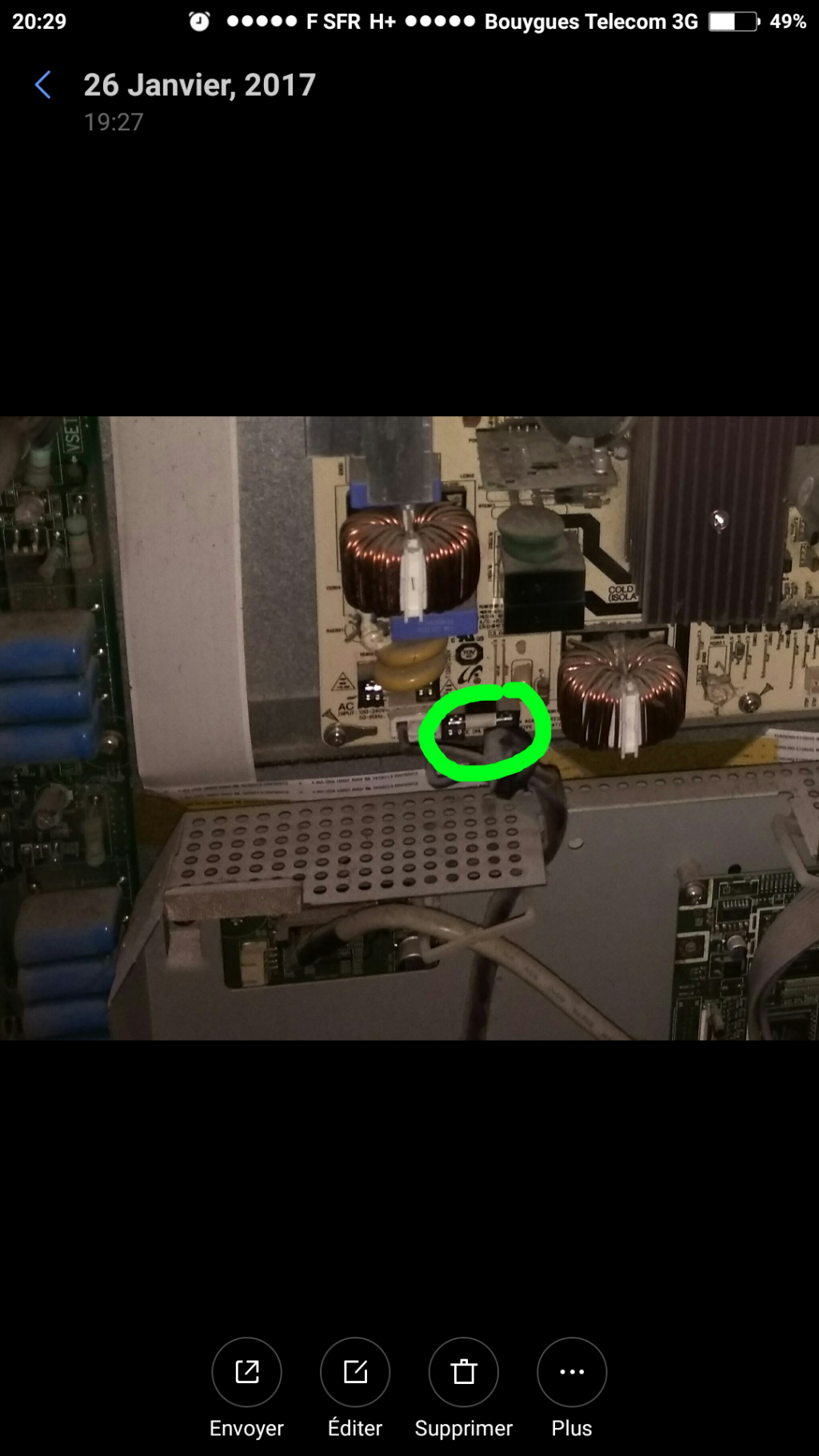

Je viens de récupérer une TV plasma qu'un ami voulais jeter, l'écran n'affiche  pas de led , de diodes allumé
En façade ou ailleurs.
Sur l'image numéro 1 il y a un condasateur gonflé, en bas du truc jaune, abîmé, pensez-vous que la panne provienne uniquement de  là,
Je suis novice dans la réparation TV,
Merci pour vos futurs réponses. Cordialement

Commencer par remplacer ce condensateur
et valider les tensions sur les connecteurs.

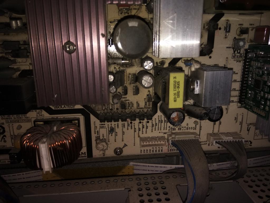

Bonjour,J'ai changé le condensateur abîmé, je ne sais pas comment valider les tensions.
Par contre j'ai ce fusible qui saute à chaque fois que je mets le courant.

en tapant la reference de la tele sur ebay, vous pourrez peut trouver un kit de réparation de l'alimentation. ca sent le transistor en court circuit.
