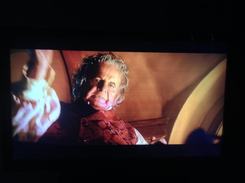

Salut à tous, apres les soucis d'allumage voici le defaut d'ecran que j'aimerai corriger suite à la foudre!
Lignes legeres et le ton un peu plus rosé en bas a gauche.
Merci de votre avis!

petite decouverte, si je ne branche pas la carte mere et que je branche le courant, le retro s'eclaire direct, il y a donc bien un composant en court circuit selon moi..
Messages: 2 732
MessagePosté le: Jeu 5 Jan - 19:37 (2017)    Sujet du message: Lignes à l'écran Répondre en citant
Bonjour Mucho
Oui, c'est la mainbord qui pose problème.
Sans le connecteur alim/Mainboard tu as le rétro et toutes les tensions d'alim.
Je ne pense pas à un condo qui se décharge, c'est quand tu laisses refroidir la mainbord que
tu peux allumer le TV.
