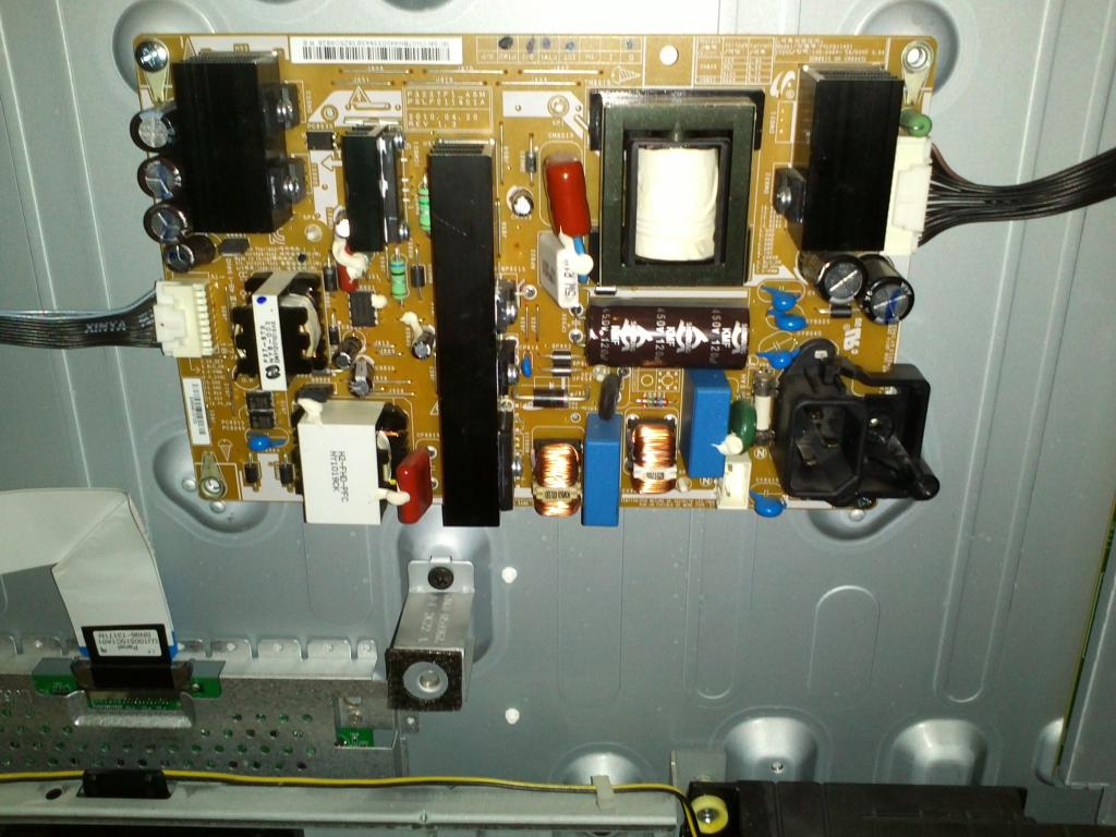

j'ai un problème avec mon téléviseur Samsung, lorsque je le met en marche, la LED rouge clignote 5 fois et l'écran reste noir sans rétro-éclairage, je n'ai pas de son et les commandes tactiles ne fonctionne pas  ni la télécommande, on voit simplement la LED clignoter lorsqu’on appuie sur une touche de la télécommande mais aucune action. Je suis obligé de débrancher la prise secteur pour éteindre la télé.
J'ai donc testé les condensateurs de la carte mère aucun soucis ils sont bon.
En débranchant la nappe qui relie la carte mère et la carte d'alimentation, le rétro-éclairage s'allume. En débranchant la T-CON toujours le même problème aucune action sur les commandes.
Voici les deux photos des deux cartes :
Référence de la carte d'alimentation : p3237f1-ASM PSLF211401A
Référence de la carte mère : BN41-01479A sur étiquette blanche : BN94-02616S
J'ai vu également un post similaire sur le forum sur un autre modèle de Samsung mais la carte mère est différente, la personne avait remplacée des composants sur la carte mère mais ces composants ne sont pas présent sur la mienne.
Si vous avez besoin d'une photo du coté verso de la carte mère, je vous la posterai.
Je vous remercie d'avance pour votre aide

La carte alim doit etre bonne, elle envoie que du 24v a la carte mere, verifie si entre les bornes 10 a 14 (+24v) et 5 a 9 (GND) le 24v.
Vue que tu a pas de son, n'y d'image, Vérifie sur la carte mere le 12v (je recherche le schema en ce moment)

Pour avoir le service manual, google -> samsung chassis N82A le32c53.
Pas de schémas mais les tensions sur les borniers.
Vue la photos de la carte mère tu doit avoir les tensions du bornier alimentation sous la visse de fixation sous celui-ci.
De plus vue les forums Allemand et Polonais, cela viendrait une EEprom sur la carte mère, déssoudage par air chaud.

Bonsoir Delege,
Les tensions sont bonnes par contre si cela vient de L’EEPROM c'est pas réparable à mon avis il faut équipé?
l'EEPROM c'est bien la puce ou il y a un radiateur alu collé dessus?

C'est la puce derriere le module PCMIA (de memoire), pas facile avec un fer a souder, reste le changement de carte.
