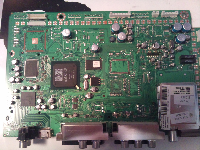

J'ai pris les mesures sur la platine SSB :
3v3 -> 3.37 V
12vsw -> 11.73 V
1v8 -> 1.79 V
En laissant tourner le téléviseur, je constate que la puce du Scaler Genesis GM 1501-LF chauffe.
Merci de me dire si les mesures prises (je pense au 12v un peu faiblard notamment) vous donnent une piste à explorer ou si vous voyez d'autres mesures/tests pertinents
à effectuer.
