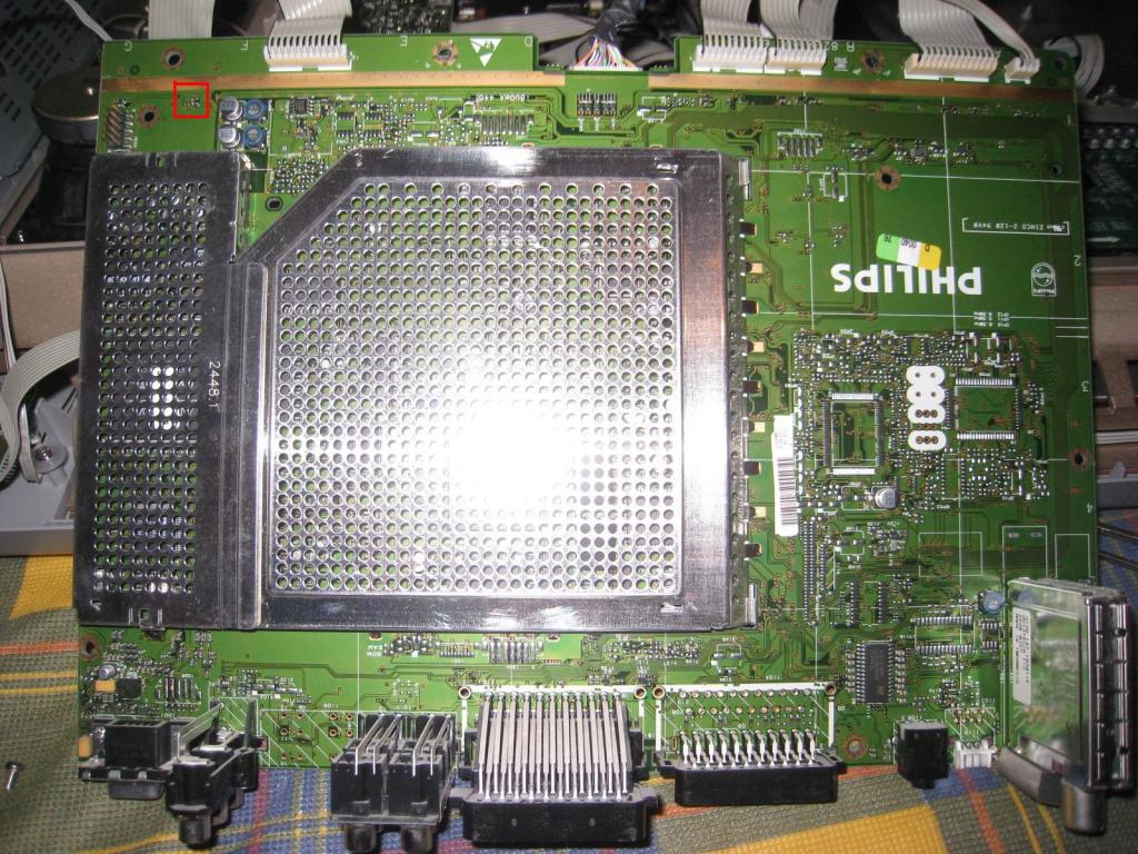

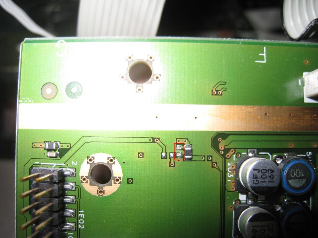

Une dernière chose, hier en démontant la mauvaise carte j'ai cassé un petit composant (voir photo ci -dessous), que penses- tu?? je dois le changer ou cela n'est pas nécessaire puisqu'il a l'air d'être sur la ligne d'un connecteur non utilisé???  Question
MessagePosté le: Ven 15 Mai - 10:37 (2009)    Sujet du message: Démarrage Philips 42PF9945 Répondre en citant
SALUT,
OUI IL N EST PAS SUR UNE LIGNE NON UTILISE, IL EST SUR LE +5V DISP
C LE CONDO 2D71 = 100nF 50V
BON COURAGE A+
