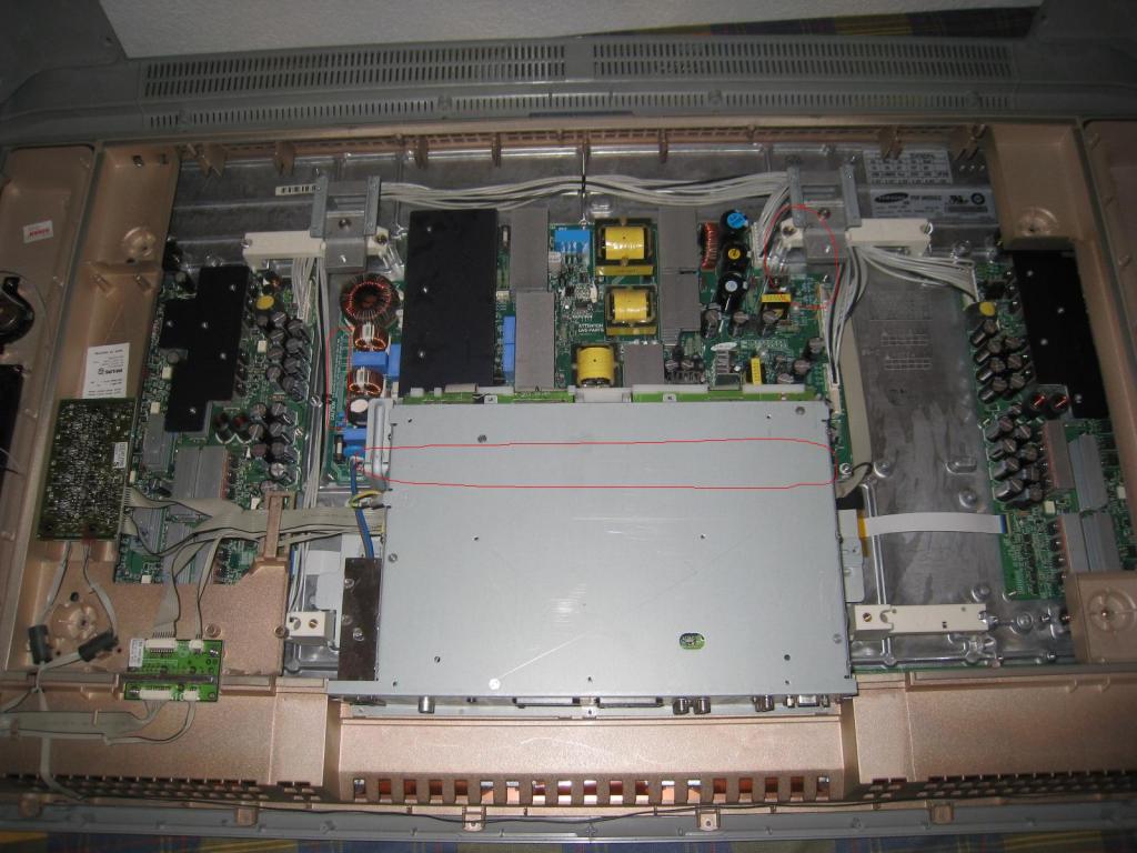

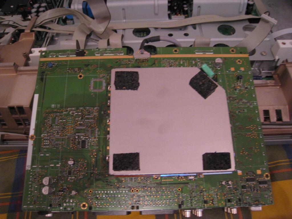

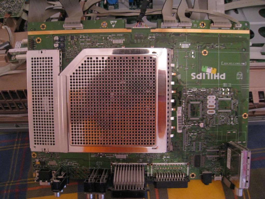

MessagePosté le: Jeu 14 Mai - 06:29 (2009)    Sujet du message: Démarrage Philips 42PF9945 Répondre en citant
Salut CC,
Voilà les photos...
MessagePosté le: Jeu 14 Mai - 09:38 (2009)    Sujet du message: Démarrage Philips 42PF9945 Répondre en citant
SALUT,
NON C LA SSB CA.......................L ALIM C LE GROS MODULE AVEC LES TRANSFOS JAUNES !!!!!!!!!!!
LA ZONE ENTOURE DE ROUGE EN BAS, C SOUS LE MODULE SSB !!!!!!!!!!!!!!
LA REF DE L ALIM DOIT FORCEMENT ETRE DANS UNE DES TROIS ZONES ENTOURE DE ROUGE.................

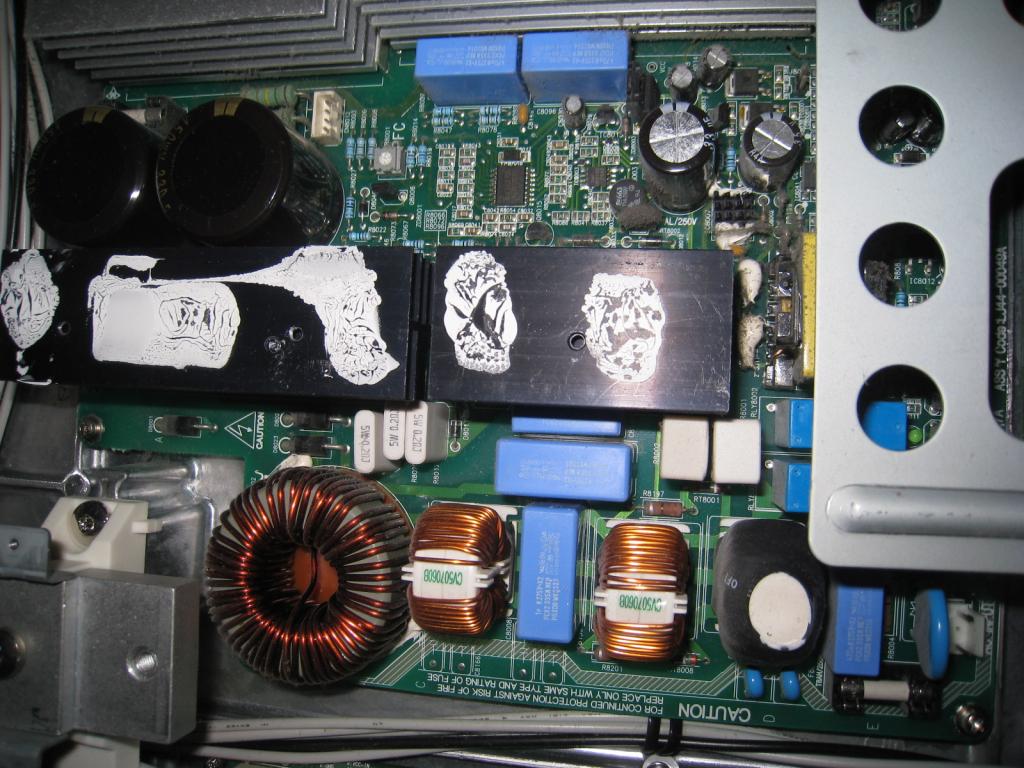

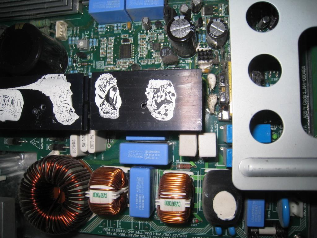

J'ai trouvé la R8001 sur l'alim., néanmoins pour la mesurer je dois démonter le print ou il y a un autre point de mesure depuis le dessus pour voir si la résistance est ouverte????
Ci-dessous les photos de l'alim et la grosse résistance blanche R8001:
Ici on voit bien la grosse résistance blanche R8001 (à droite de la photo).
MessagePosté le: Jeu 14 Mai - 16:28 (2009)    Sujet du message: Démarrage Philips 42PF9945 Répondre en citant
RE,
AU MULTIMETRE (SANS LA DESSOUDER) ELLE FAIT 6.8 OHMS NORMALEMENT, SI ELLE EST COUPEE C A CAUSE DU RELAI.................
LA REF DE L ALIM C EST : LJ44-00049A ALIM SAMSUNG
