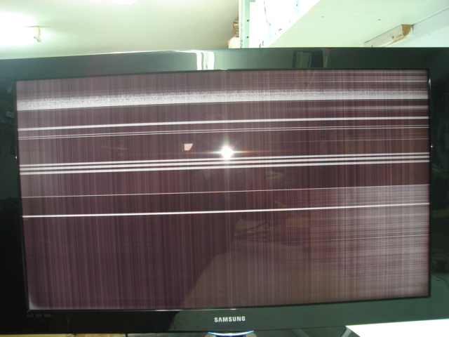

bonjour, j'ai l’écran avec des linges grisâtres horizontales et verticales qui bougeant en permanence et changeant de couleur avec l'image, le son est bon, j'ai  vérifiés les alim et les signaux qui semble correctes
es ce que ça  peut être la dalle?
merci de vos réponses

Oui, c'est la dalle.
MessagePosté le: Dim 10 Avr - 21:05 (2016)    Sujet du message: samsung le40f86bdx Répondre en citant
Je penserais plutôt la carte T-con AS15F à remplacer
il faudrait également vérifier les nappes coté platine de la dalle, avec un bon éclairage, enfiler un carton 2 ou 3 mm d'épaisseur, de la largeur de la nappe en vérifiant que l'aspect de l'écran ne change pas, vérifier toutes les nappes, si l'affichage se modifie, laisser ce carton et continuer jusqu'à la fin et recommencer depuis le début, si c'est un défaut de nappes décollées, il faut de la patience et du temps, de toute façon pas le choix.
PS en premier, repérer l'emplacement de toutes les nappes sur le châssis, en enfilant les cartons (ondulé pour se prêter à sa déformation sur les connexions)  il faut avec un gros tournevis écarter la tôle du châssis pour les enfiler.
J'en ai fait  plusieurs télés Samsung 102 et 107 cm et ça marche

Si c'est la t-con, ça m'arrangerais.
Même modèle et même panne, mais un seul trait horizontal.
J'ai acheté une t-con d'occase, parce qu'il n'y a pas de AS15-F. Le problème est resté.
Peut-être une t-con d'occase qui est en panne ?

bonjour, je pense que c'est vraiment la dalle, j'ai déjà réussi a réparer quelques unes lorsque les coupures des  contactes son au niveau des flats qui parte de la plaque qui est après la t-con ( la liaison entre les flats plastiques et circuit cuivre) mais celui ci je l'ai fait fonctionner entier-ment démonter et il ni avait pas de mauvais contactes, la coupure se trouve a l'interieur du display
si le trait est fixe,  probablement la dalle (coupure d'une liaison)

bonjour, ayant tout vérifier de nouveau j'ai commander la tcon comme conseiller par l'ami robert65 et je vos tiendrai au courant
