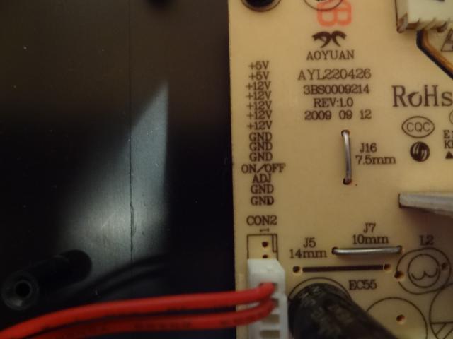

je souhaites réparer ce téléviseur mais je n ai trouvé aucune info concernant le schéma de cette appareil ,le tv reste en veille ref de l alim AYL220426 ,aucun allumage du rétroéclairage.
en fait l alimentation est combiné avec le module inverter, composé de ME4946(dual n mosfet ) et les 2 petits transfo  ET DU LT494C POUR L ALIM.
Mesure effectué sur le connecteur de l alim voir image 10 v sur les 2 premier fils rouge au lieu de 5v et le 12 v absent sur les autres comme indiqué sur la figure.
je vous remercie d avance pour vos conseil ou éventuellement le schéma de l alim si il existe .

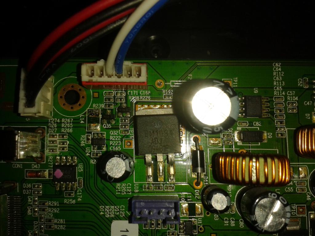

bonjour a tous ,gros erreur de ma part le connecteur annoté con2 les 2 premières ne sont pas connecté ,j ai bien 12 v comme il est indiqué sur ma carte alim par contre j ai pu m apercevoir que sur l autre carte il y avait une capacité qui avait gonflé légèrement boursouflé je l ai changé 470micro 16v , le televiseur a redémarré quelques instant puis plus rien toujours en veille .D'autre part les deux fils bleu et blanc venant de l alim annoté on off et adj allant sur l autre carte du téléviseur ,je n ai rien sur le on off problème de gestion je présume mais je suis un peu dans le flou ,vu qu il existe pas de schéma.
merci pour votre collaboration si vous avez un conseil ,une idée!
amicalement jc
