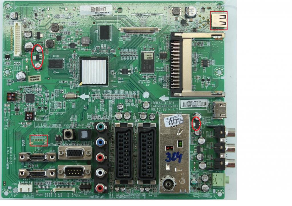

LG 32LH4000-ZA
Alim et inverter testés OK, tensions bonnes
court circuit sur deux regulateurs IC803 et IC804, les régulateurs sont OK, comme je ne trouve pas le schémas, difficile de dépanner, si PapySerge pouvait me dépanner pour la DC
merci d'avance
Bonne journée

Je ne sais pas si ça pourra vous aider,mais sait-on jamais...
Sur la doc.du LG 32LD320,équipé d'un châssis de même appellation, LD91A,
à la page21,le régulateur IC803 qui fournit le 1,8V amp. et le IC804 qui fournit le 1,2V tuner, si trouvent.
Le manuel service se trouve sur:www.electronica-pt.com, rubrique "esquemas",puis sur la loupe,en bas à gauche.

Bonsoir à vous deux
Je pense que c'est le même que propose Verwil
http://www.cjoint.com/c/EKtuh3lN1Rt
