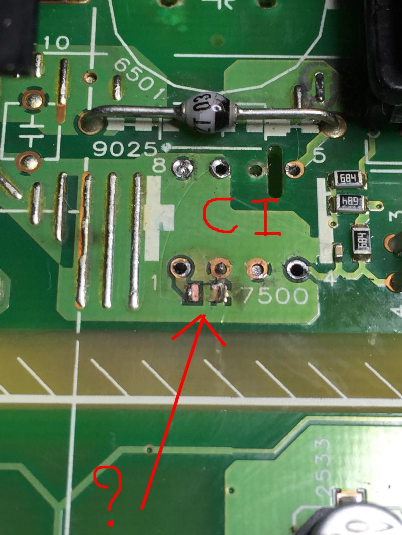

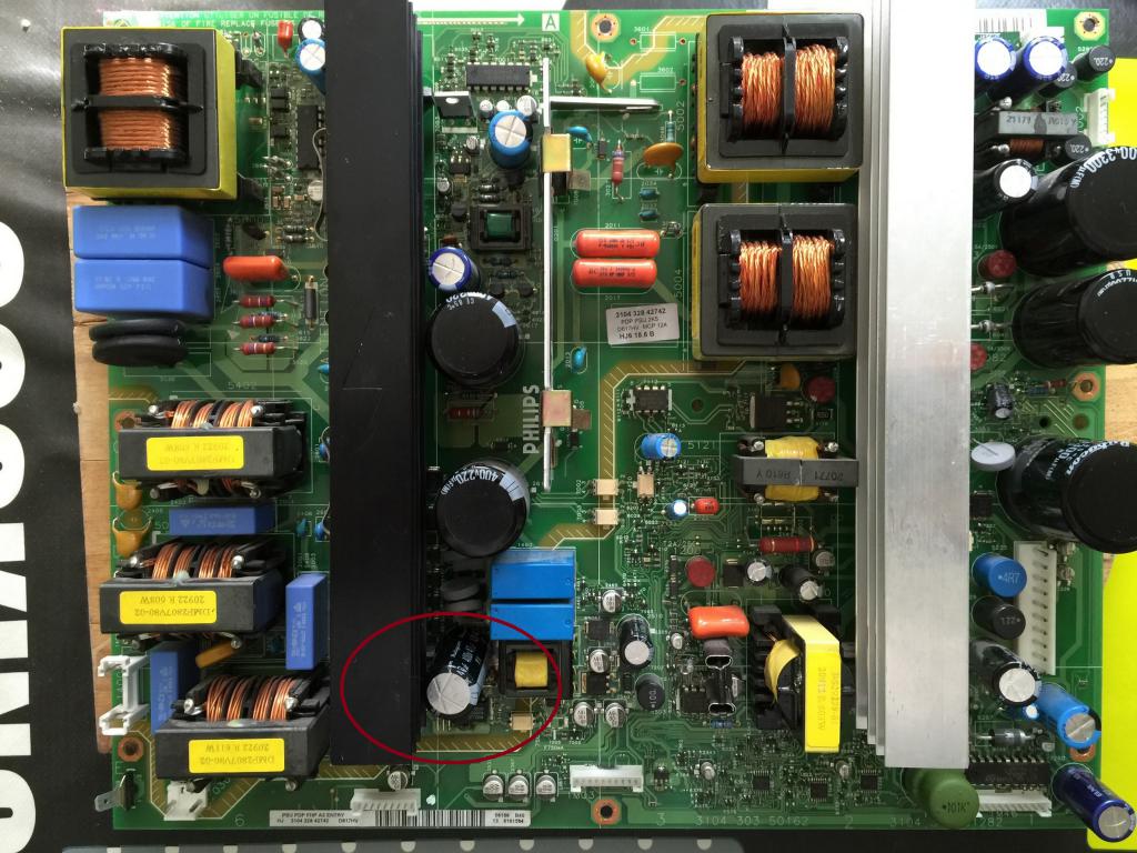

Je rencontre un souci sur la carte d'alimentation de mon plasma  PLASMA PHILIPS 42PF5521D/12 LC4.41e AB
Un CI a littéralement exploser et as entrainer un autre composant que je ne peut plus identifier.
N’étant pas un expert en la matière, apprécie toute aide  Razz
J'aimerai déjà pouvoir commander ce CI, mais ou?
et connaitre le composant manquant pour pouvoir l’intégrer a la commande.

Entre la broche 1 et la masse du 7500 (TNY256PN),il y a un condensateur cms de 100nF/50V (repère 2513).

Merci beaucoup Verwil Okay , la reparation me semble possible maintenant.
Ce condensateur est donc polariser ? Je doit le poser dans quel sens?
Auriez-vous un lien pour commander c est pieces ? (CI et condensateur)

Hello, regarde bien mais je suis pas sur qu'il soit polarisé.

C'est un condensateur non polarisé,donc pas de sens.
