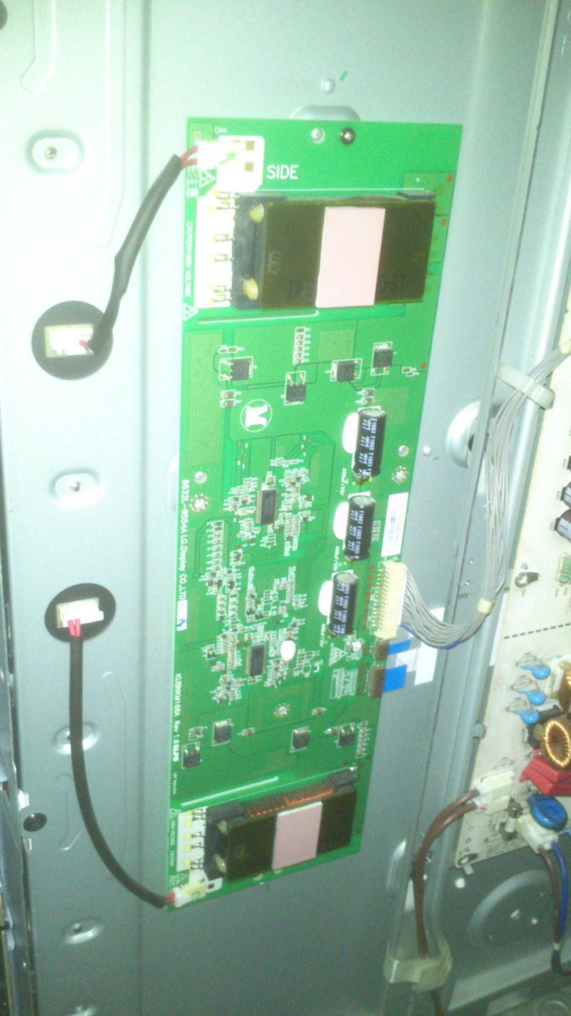

voici la 2e carte et je semble avoir une nouvelle piste, lorsque la TV n'a pas tournée depuis longtemps mais qu'elle ne veut pas démarrer, un coup de sèche cheveux sur les 3 condos la fait démarrer.
mais si elle à tournée récemment j'ai beau les refroidir ou les chauffer là il se passe rien...
et depuis peu j'ai un bourdonnement constant qui s'emplifie lorsque j'augmente la luminosité (sisi !)
anber
Inscrit le: 04 Avr 2015
Messages: 90
Localisation: 37
MessagePosté le: Lun 2 Nov - 11:05 (2015)    Sujet du message: LG 55LH5000 qui démarre pas à chaud Répondre en citant
Citation:
Le problème, là aussi, c'est que le sèche cheveux n'est pas très... directif, donc ça chauffe un peu partout sans pouvoir définir un composant précis Sad

MessagePosté le: Lun 2 Nov - 19:22 (2015)    Sujet du message: LG 55LH5000 qui démarre pas à chaud Répondre en citant
après la question est ce que les symptômes décrits peuvent indiquer que ça soit un soucis de condensateur ?
si oui peuvent ils effectivement dysfonctionner sachant qu'ils ne sont pas "gonflés" ?
dans ce cas là je change les 3 déjà
anber
Messages: 90
Localisation: 37
MessagePosté le: Mar 3 Nov - 19:14 (2015)    Sujet du message: LG 55LH5000 qui démarre pas à chaud Répondre en citant
Oui les condensateurs peuvent avoir perdu de leur capacité sans être gonflés. Quel âge a ce téléviseur ?

MessagePosté le: Mar 3 Nov - 19:28 (2015)    Sujet du message: LG 55LH5000 qui démarre pas à chaud Répondre en citant
ça fait penser à l'inverter qui se met en sécurité. Tes néons commencent peut-être à perdre leurs jus. Regarde ce sujet:
http://www.teleservice-depannage.com/t21129-42PFL5604H-12-alim.htm?start=135

guigui4571
Inscrit le: 14 Déc 2014
Messages: 174
Localisation: OISE
MessagePosté le: Ven 6 Nov - 10:05 (2015)    Sujet du message: LG 55LH5000 qui démarre pas à chaud Répondre en citant
regarde la dernière page. Moi j'avais 2 néons Hs, par contre je démarrer pas d'ou tout (chaud ou froid). As-tu essayer de jouer sur le paramétrage du rétroéclairage dans le menu?
