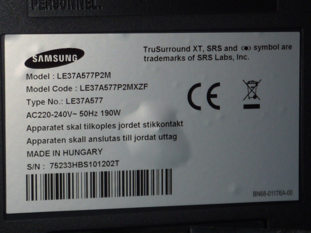

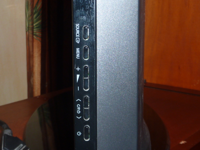

Mais voici pour lever tout doute, l'étiquette du modèle ainsi que la photo du "clavier". De mémoire, la prise à débrancher se trouve globalement un peu en dessous du bouton M/A.
