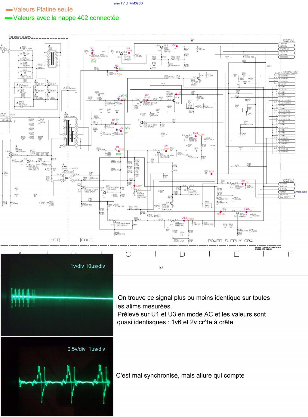

J’ai une TV LH7-M32BB dont l’alim est faible et parasitée
Voir relevés joints.
J’ai suivi la procédure de dépannage classique avec remplacement des chimiques en primaire et secondaire, diodes redresseuses primaire et secondaire, et contrôle des transistors en dynamique (démontage et commutation de 50ma sous 30V)
Et en dehors de D514 (U3) en court circuit, .. rien.
Sur alim de labo, la Tv fonctionne
- 1 relevés oranges :
Sans le connecteur CN402, la platine ne consomme quasiment rien ( en dehors de U6 >> 7v à 200ma) et on peut dire que les tensions sont normales.
- 2 relevés verts :
Avec CN402, ma demande est plus importante et l’alim ne suit plus.
les vidéos 1, 2, 3 en pièces jointes, montrent une mise sous tension lente, un élèvement de la tension après l'arrêt.
- 3 avec une résistance de 22ohm comme charge :
Si, par exemple, je charge U4 (5v) avec une simple résistance de 22ohms, U4 tombe à 4v2.
Il en va de même pour les autres tensions.
Outre le fait que cette alim de 70W n’en assume même pas 2, il y a aussi un parasite qui pollue toutes les alimentations, même après des régulations comme U41, U61 .. quelle que soit la charge.
C’est la première fois que je vois une alim se comporter de la sorte
J’avoue que je sèche.
Je suis électrotechnicien mais pas dépanneur tv.
Rompus à l’exercice, vos lumières seront les bienvenues.

waw , elle n'a aucun succès ma panne.
personne n'a une idée, ... une mesure à faire ?
