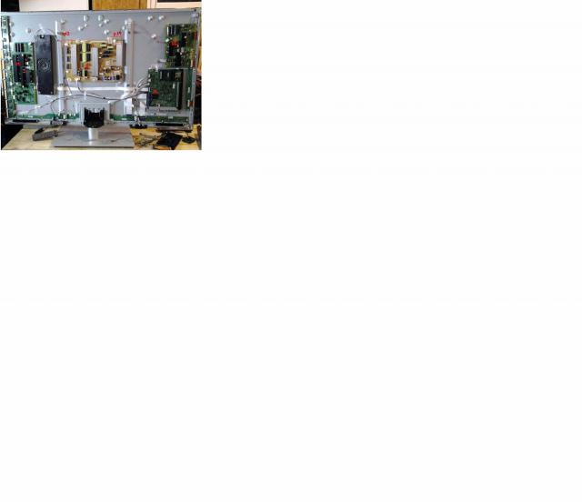

merci de me joindre une photo de l'ensemble des cartes visible à l'arrière de votre écran et de me la coller dans votre prochain message.

Voici la photo oui j ai sa pas souci

je n'ai pas la photo.
ci-joint le tutoriel qui vous aidera à coller correctement votre photo dans votre prochain message:
http://www.teleservice-depannage.com/p16531.htm

Bonjour je sui désolé mais je n'arrive pas à faire partir la photo

Bonsoir je voudrais savoir si il est possible avoire une adresse mail que je puis vous envoyer la photo car si le site sa vé pas passé merci à vous

merci de débrancher les connecteurs P2 et P11 à tour de rôle de la carte alimentations et de compter à chaque fois le nombre de clignotements cyclique de la led rouge:
-débranchez le plasma, débranchez P2,rebranchez le plasma et allumez le:comptez le nombre de clignotements de la led rouge.
-débranchez le plasma, rebranchez P2(attendez 1/2 heure en raison des condensateurs), débranchez P11, rebranchez le plasma et allumez le:comptez le nombre de clignotements de la led rouge.
-débranchez le plasma,rebranchez P11(attendez 1/2 heure en raison des condensateurs).
donnez moi le nombre de clignotements cycliques de la led rouge pour les 2 manipulations.

...avec la photo modifiée ,c'est mieux!
