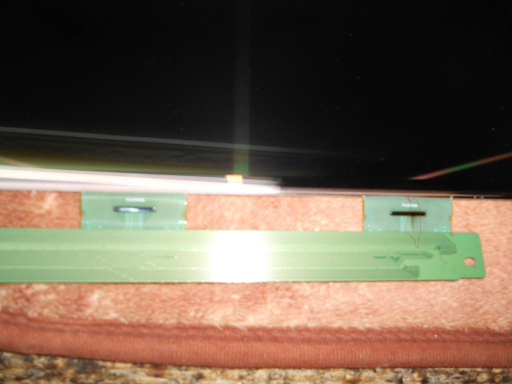

Bonjour à tous.
Je possède un ecran plasma Philips Model:32PFL5405H12
écran affiche quelques lignes horizontale coté gauche et la droite image normale.
Si l'un d'entre vous a déjà rencontré ce problème, je serais heureux de recevoir son diagnostic.
Merci d'avance.ci joindre une photo du défaut.

Bonjour Soukehal
Ce n'est pas un plasma, c'est un LCD à tubes fluo.
La panne de la photo: ce sont les nappes qui vont à la dalle qui se décollent, elles sont
thermocollées et ne se remplace pas.
Tu peux toujours démonter entièrement, et voir les nappes de visu.
Voir aussi les nappes qui sortent de la carte gestion, mais je ne pense pas.

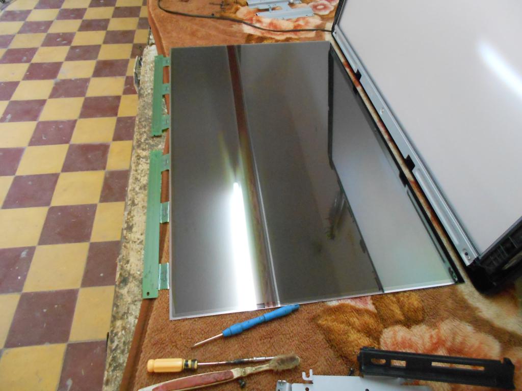

MessagePosté le: Ven 9 Oct - 15:58 (2015)    Sujet du message: defaut Ecran plasma Philips 32PFL5405H12 Répondre en citant
salut "pappyserge"
je vait ouvrir LCD pour voir,merci.

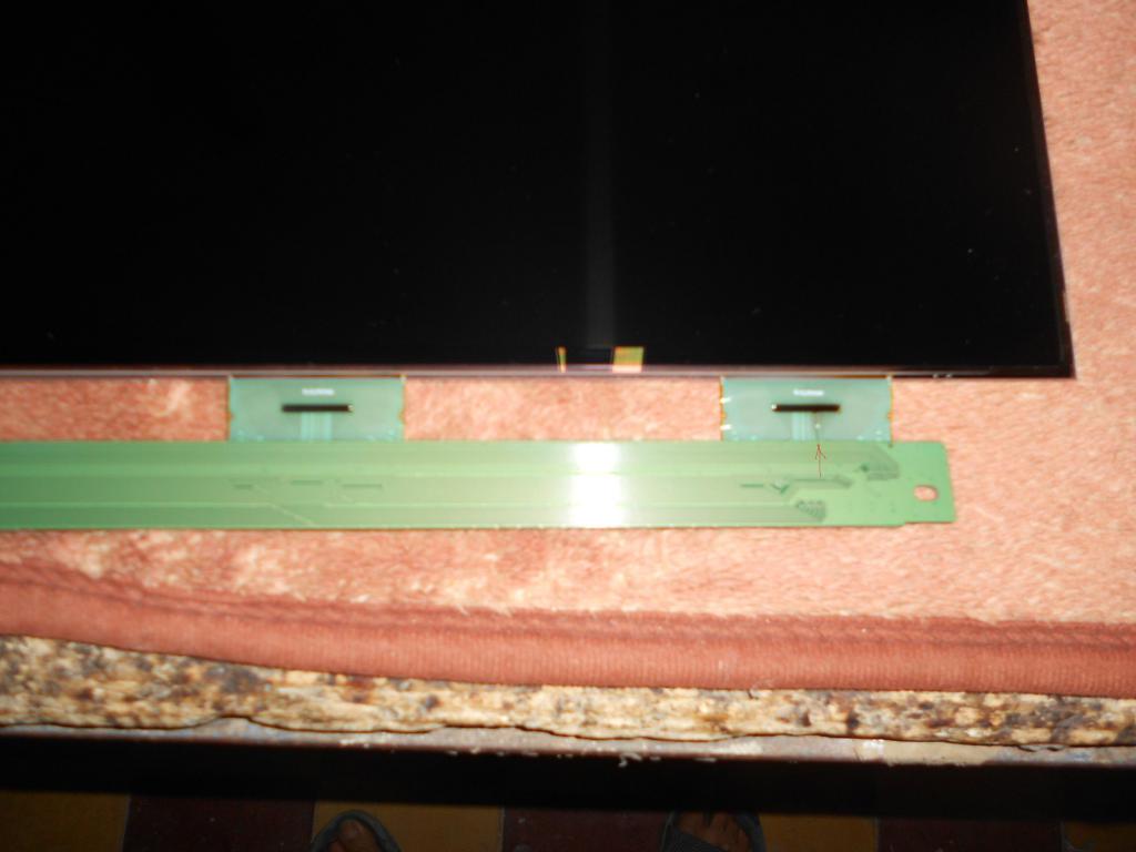

MessagePosté le: Ven 9 Oct - 18:29 (2015)    Sujet du message: defaut Ecran plasma Philips 32PFL5405H12 Répondre en citant
salut "pappyserge"
pane trouvé,nape coté droit brulé ci join photo,solution possible. Bannir
Messages: 2 723
MessagePosté le: Ven 9 Oct - 19:13 (2015)    Sujet du message: defaut Ecran plasma Philips 32PFL5405H12 Répondre en citant
Soukehal
Dalle HS. Malheureusement!
