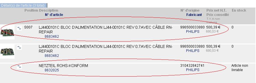

effectivement chez philips il y a 2 version differente il ya un model avec une alim SD42 et un model avec une alim FHP ..... je viens de voir sa
pour continuer il me faut la reference exacte de ton appareil 42pf7520d/xxx et le numero de serie commencant par QGxxxxxxxxxxx ou AJ xxxxxxxxxxx etc ....... il me faut sa complet pour voir quelle ref tu a exacte et pour pouvoir determiner le code exacte de ta platine sinon effectivement c'est aussi plus rapide de regarder sur la dalle directement LOL
MessagePosté le: Jeu 23 Avr - 21:20 (2009)    Sujet du message: plasma philips Répondre en citant
chez aswo en donne 2 aussi celle que mario a parler elle est dispo chez philips a 200€ pieces et apparament elle n'est plus en echange standart donc pieces service ......
merci aswo c'est de la marge X2 si tu a pas un compte chez philips c'est meme pas la peine de compte a la changer tu va t'acheter un plasma neuf LOL
la 2eme par contre elle est epuiser constructeur chez philips ...... donc la depannage au composant ...
