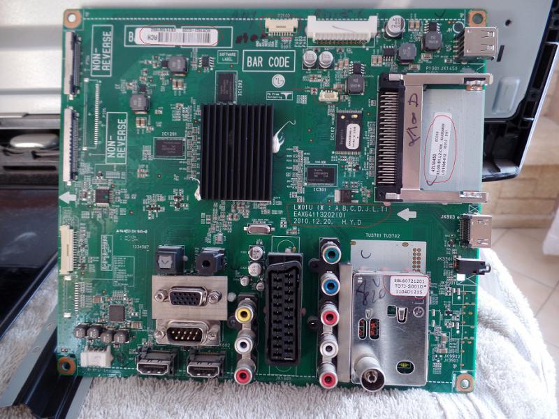

Voila donc je reviens  avec la photo de ma carte de gestion  ci je ne me trompe pas la référence est EBT61581652 s’est avec cette référence que je trouve les cartes qui me semble identique. Je vous mes aussi quelques liens si vous pouvez me conseiller.
Merci de votre aide
https://flattvparts.co.uk/lg-47lw450u-zb-main-av-eax64113202-0-ebt61581652
http://www.piese-servicelcd.ro/www-piese-servicelcd-ro/9-Cum-cumpar
http://www.allmatrix.fr/gestion-lg-42lw4500-lg-47lw4500-eax64113202-0,fr,4,EAX64113202_0.cfm

voila la photo
bonne nuit

MessagePosté le: Ven 18 Sep - 07:41 (2015)    Sujet du message: panne télé lg 47W4500 Répondre en citant
Bonjour Zelio
Sur le 1er lien des 3, c'est le seul que j'ai commandé.
J'ai reçu une commande à 10 jours, et l'autre 90 jours.

MessagePosté le: Ven 18 Sep - 12:52 (2015)    Sujet du message: panne télé lg 47W4500 Répondre en citant
Bonjour Pappyserge
le problème est que le vendeur flattvparts.co.uk est en rupture de stock.
